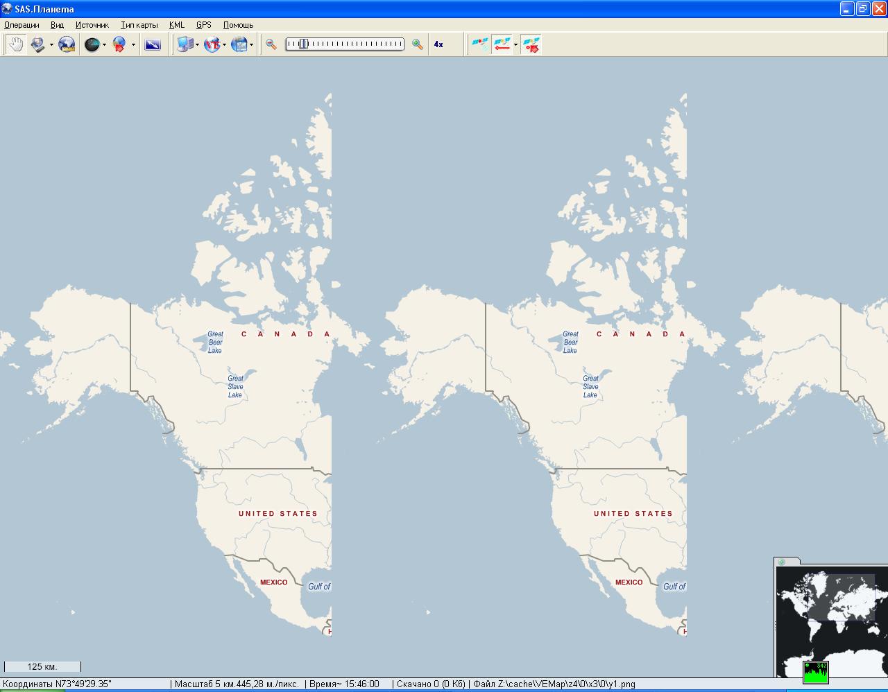

Сообщение Necros » 02 окт 2008, 19:10
В 0.9.9.8 также не коректное отображение политических карт после 3 зума. Практически на всех картах на отображенных картах зума 2,3 пишет нет изображения на сервере.

Сообщение Necros » 03 окт 2008, 04:36
Грузит все отлично, виснет загрузка только политичечкой от яндекса. Ини удаляю каждый раз.
Проблема в отображении политических карт Гугла и VE.

Сообщение feya » 03 окт 2008, 12:47
Necros
Ага понятно, это у вас так отображает потому как включено зацикливать карту, будем исправлять функцию
