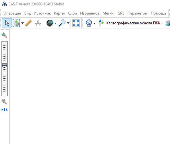

Сообщение tikhpetr » 15 мар 2025, 20:33
Всем ДВС! Подскажите, у меня одного карты ГГЦ, НСПД, Rosreestr.ru - фоновый слой грузятся только до Z13, точнее, иногда совсем не грузятся. Я понимаю, что вопрос к моему провайдеру, скорее. Но, вдруг есть более пощупельная причина?

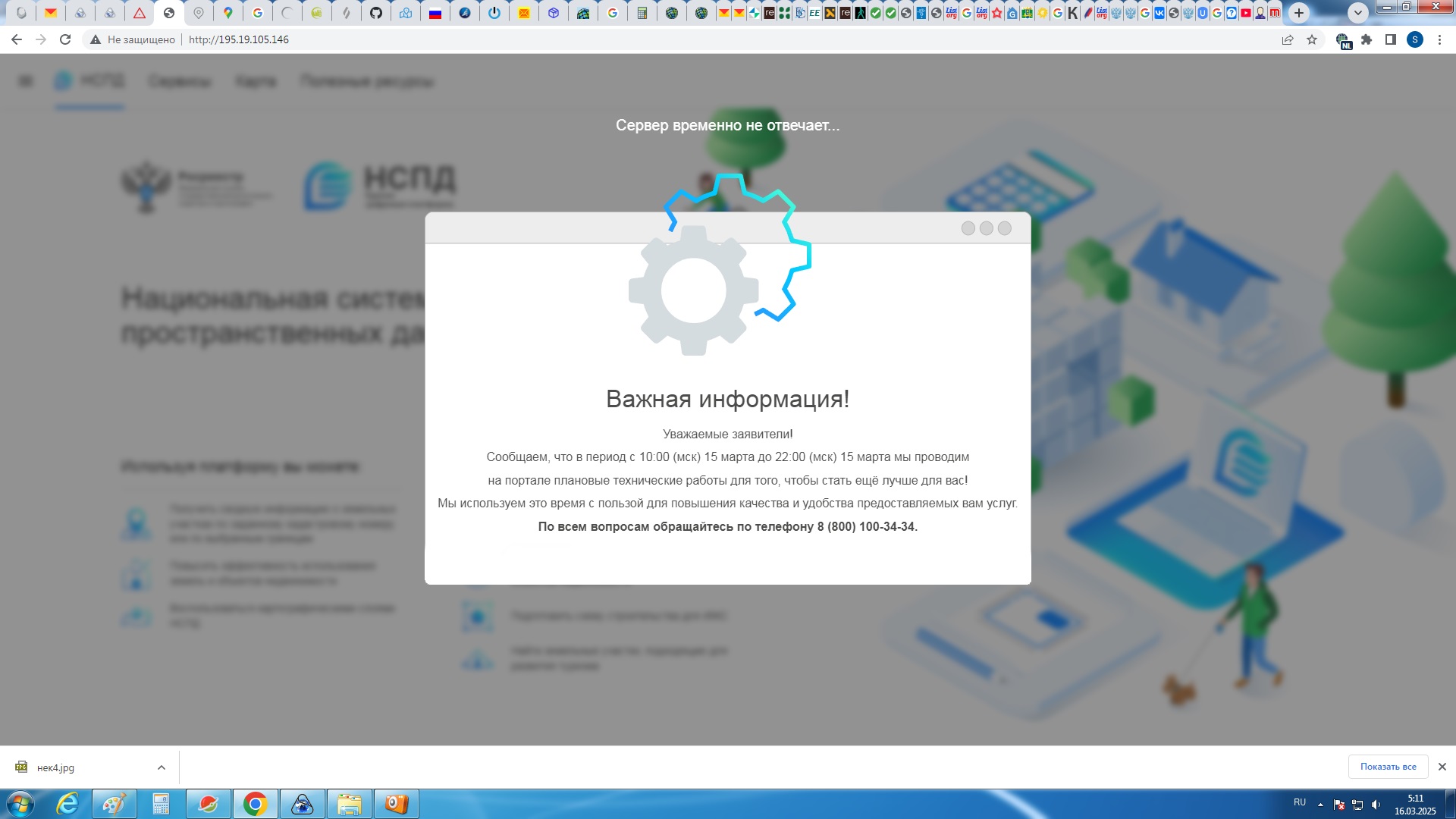

Сообщение ingener » 15 мар 2025, 23:14
Дык "а потомушта"

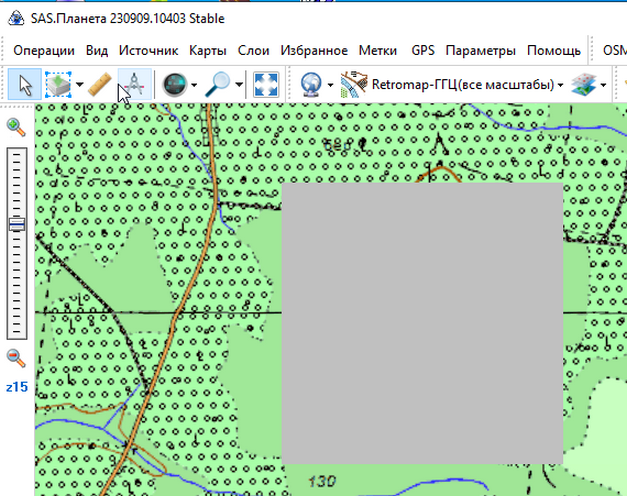

Сообщение tikhpetr » 16 мар 2025, 17:59
Ну это НСПД. А вот то, что остальное):

Сообщение ingener » 17 мар 2025, 05:22
Доброго времени суток! tikhpetr, проверил у себя:
1. Retromap-ГГЦ работают все. Про 250м пост на предыдущей странице - поменять идентификатор на 1420013.
2. и 3. - Всё что было от /pkk.rosreestr.ru/ - накрылось с приходом НСПД - уже много раз обсуждали.
_И да, захромал портал ФППД: по /ngw.fppd.cgkipd.ru//tile/56/ - отдает "Картоснова. Единая электронная картографическая основа (ФППД)" только по z13(наш z14),
но при этом ЕЭКО-ортофото по /ngw.fppd.cgkipd.ru/tile/39/ - заливается без проблем, по прежнему по z19.
Выход простой - по карте ЕЭКО переходите на заливку с НСПД. ( это та, что от Slinger-а - basemap_eeko.zmp)
Там карта "Единая электронная картографическая основа (основной слой)" приходит по всё, что имеется. Например, у меня по Хабаровску местами аж по z19.
Тайлы в ФППД и НСПД - одни и те же, с одного и того же сервера. Если основной кэш по ЕЭКО уже давно был загружен под только zmp ФППД - можете банально переименовать папку кэша в nspd_base_eeko и заливайтесь новыми тайлами от НСПД в старую директорию.
