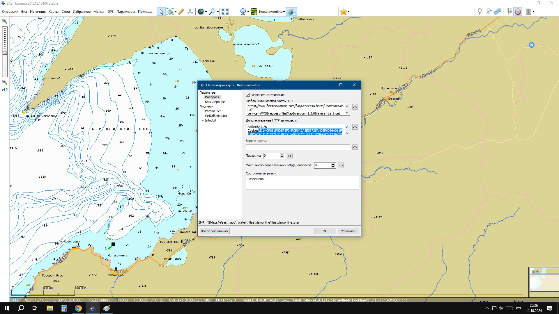

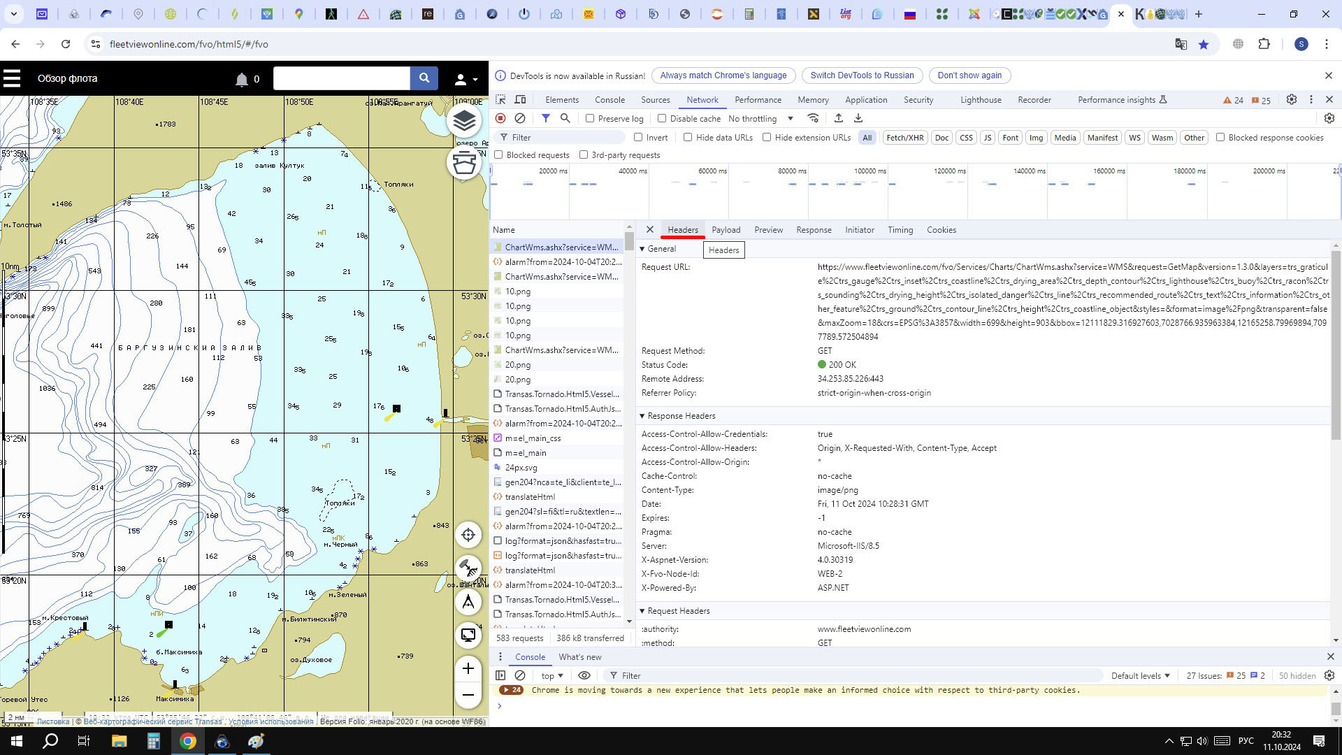

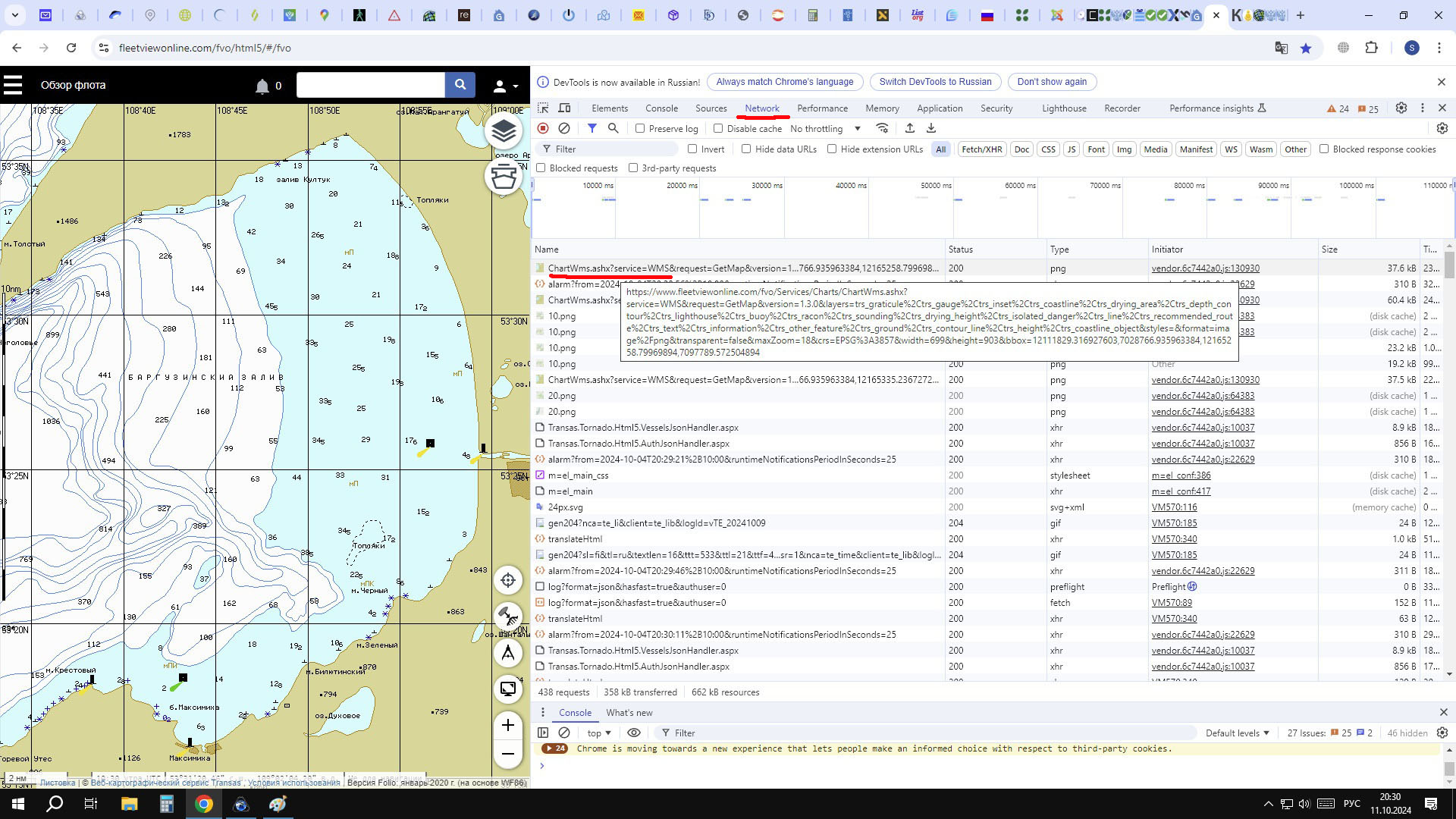

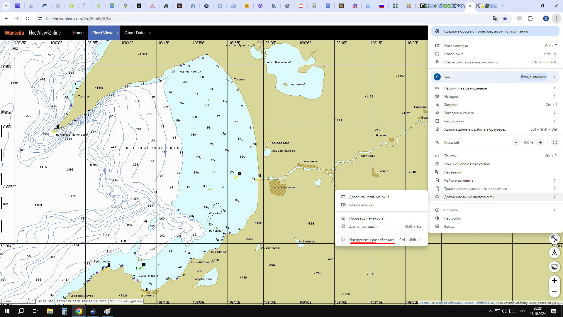

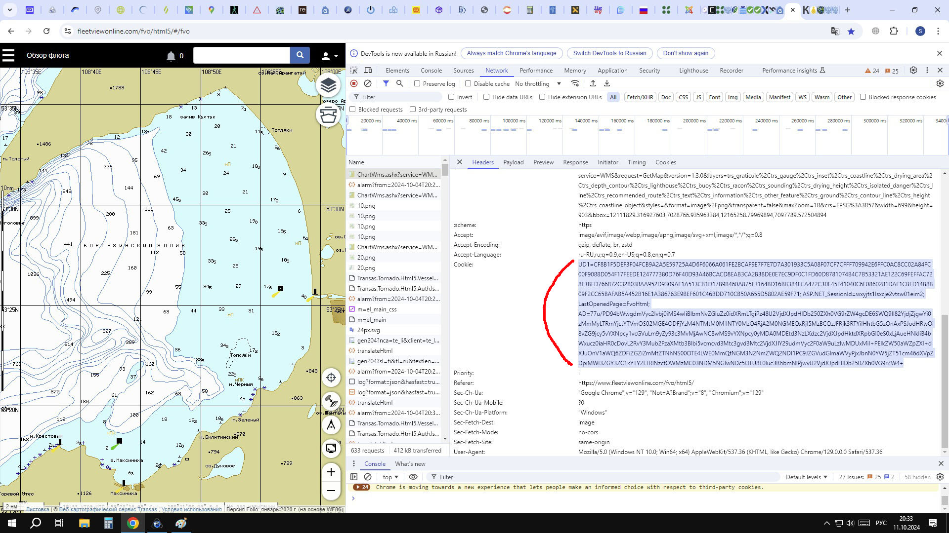

cvaigon писал(а):....Дайте пошаговую инструкцию по установке cookie .
Пошаговая Инструкция по поиску и подстановке cookie в Настройки карты:
1. Заходим на сайт FleetviewOnline, заходим в Меню браузера "Настройки и управление", находим "Дополнительные инструменты", выбираем опцию "Инструменты разработчика" -
2. Нажимаем вкладку "Network", ждем заполнения списка в столбце "Name" и находим в нем любой файл тайла, заголовок URL-а которого имеет название ChartWms.ashx?service=WMS..... Жмем на него -
3. Открывается окно со списком параметров тайла, выбираем вкладку "Headers"-
4. Прокручиваем список до "Cookie" и копируем его. Сайт оставляем без изменений - когда кука протухнет, придем сюда за новой. -
5. В SAS.Planet Заходим в "Параметры - Параметры карты - Интернет" и в окне "Дополнительные HTTP заголовки" прокручиваем в конец списка хидеров до "Cookie:", куда и подставляем скопированный текст куки, и жмем ОК -
6. Стоит обновить экран (например крутнуть масштаб колесом мыша) - пойдет загрузка тайлов.
7. Загружаемся хоть серфингом, хоть по выделению области - до тех пор пока кука не протухнет(обычно 20-30 мин.)
8. Опять идем на сайт, теперь надо сдвинуть изображение карты, чтоб пошло обновление файлов - новые появятся снизу в столбце "Name", опять находим среди них ChartWms.ashx?service=WMS.... и дальше повторяем действия с пункта 3. - цепляем свежий Cookie

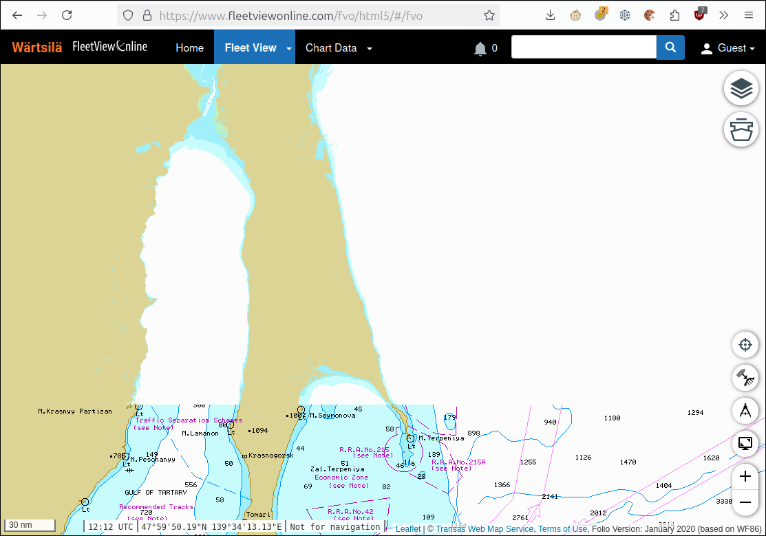

Сообщение NStager » 16 окт 2024, 16:19
О! Кстати. Только вчера весь день трахался...
ingener писал(а):Пошаговая Инструкция по поиску и подстановке cookie в Настройки карты:
Инструкция дурацкая, тем более, что в SAS.Planet в принципе, можно сделать получение куки и так. Вам не по силам, и ладно.
Дело не в этом. Дело в том, что у финнов горбатый сервер под Windozze, и боюсь представить, какой там софт. И работает он вот так:
Нет, это не борьба со скачиванием или с русскими. Это кривой софт и кривые руки.
Как результат - карту скачать у вас не получится. До четверти тайлов будет без содержания.
Я у себя, разумеется, проблему преодолею, и у меня карта будет. Но преодоление это, видимо, будет статистическим, потому что надёжного способа борьбы я не обнаружил.
Кстати, на этой карте нет высот мостов и ЛЭП, что пользу её сильно снижает.
UPD:
Вот, для желающих потрахаться:
https://www.fleetviewonline.com/fvo/Ser ... .923037721
https://www.fleetviewonline.com/fvo/Ser ... .341885059
Открывать в браузере со свежей кукой.
Легко видеть, что ссылки отличаются только положением bbox.
UPDUPD: Короче, наилучший результат получается, если запросить картинку размером в пять тайлов в строку, и вырезать из неё средний тайл. Но этот результат не исчерпывающ, и я не уверен, что оно надо.
Кстати, карта довольно активно меняется, поэтому:
1) не исключено, что она реально свежая
2) может быть, когда-нибудь они её починят
UPDUPDUPD: Запросить 5х3 вокруг среднего и сохранять все тайлы - ещё лучше. Но таки немножко случайно, да. Но я, видимо, остановлюсь на этом варианте. Он сильно лучше, чем запрашивать по одному тайлу, почти не режет глаз и практически, видимо, достаточен.
Последний раз редактировалось NStager 20 окт 2024, 13:59, всего редактировалось 3 раз(а).

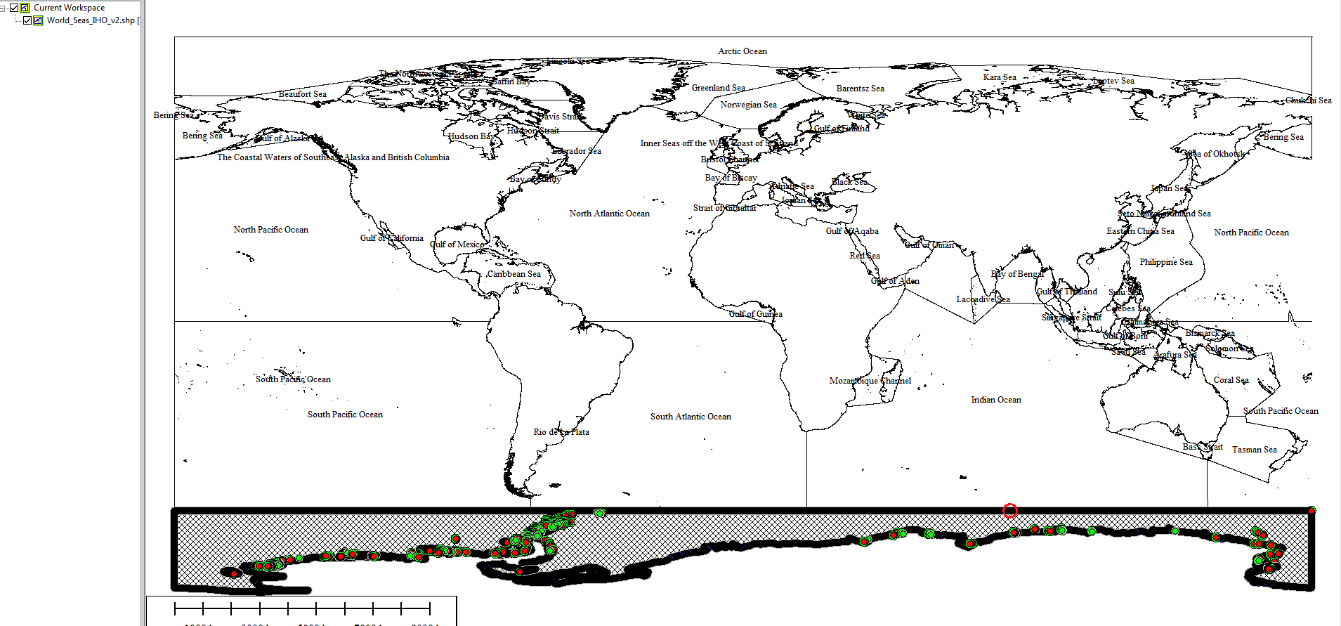

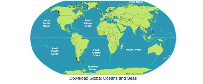

Сообщение cvaigon » 26 окт 2024, 22:30
https://marineregions.org/sources.php#iho
Нужны срочно границы морей и океанов всей планеты в SHP .
У меня, почему-то блокируется загрузка .
Может у кого -нибудь получится.
Мое решпектование.
картинка с сайта.
cvaigon
Сообщения: 37
Сообщение cvaigon » 27 окт 2024, 13:16
Нужен VPN и регистрация от "балды".

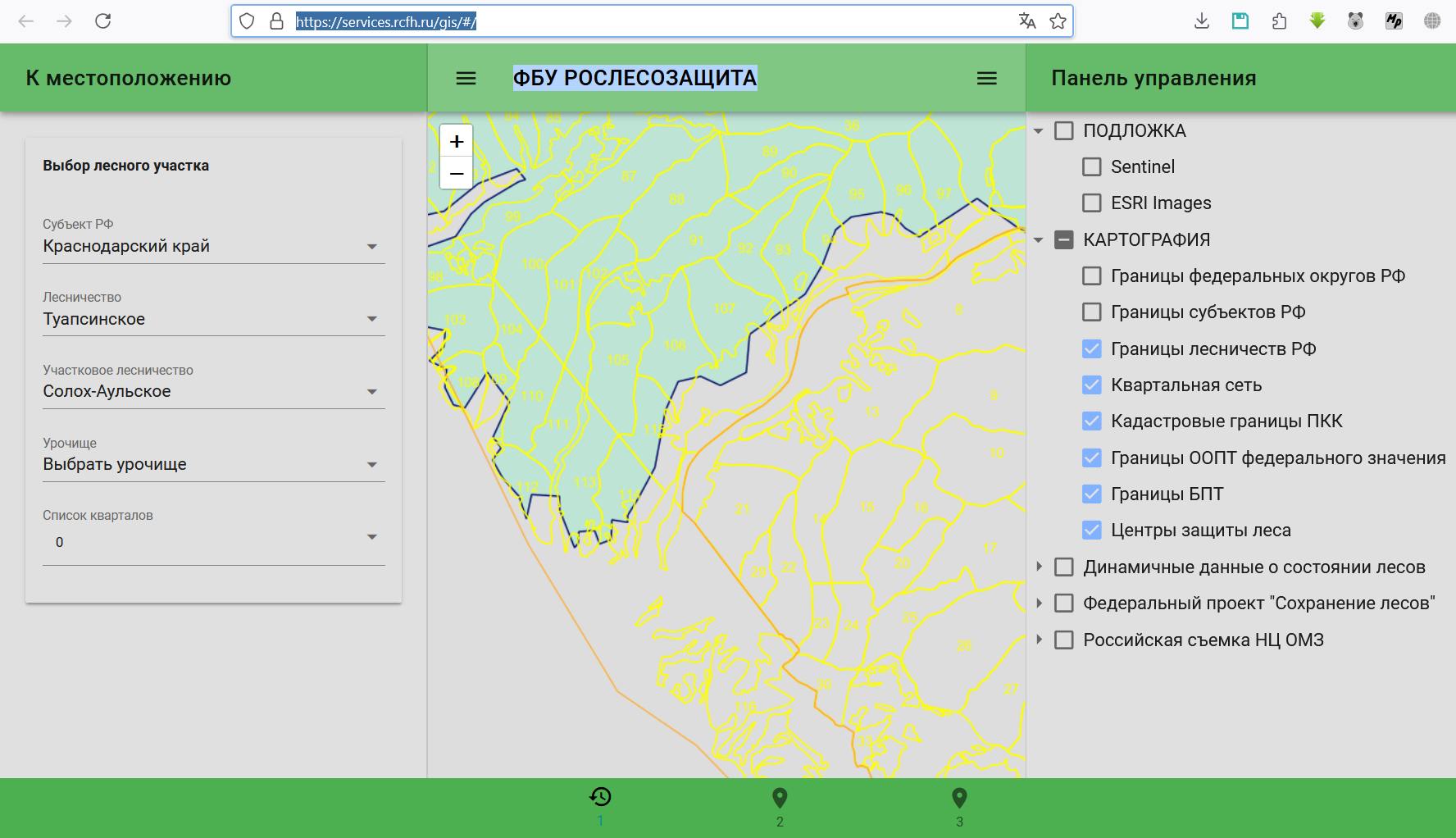

Сообщение eeonw » 09 ноя 2024, 18:05
Привет всем!
Можно ли сделать zmp под слои карты ФБУ РОСЛЕСОЗАЩИТА ?:
https://services.rcfh.ru/gis/#/
