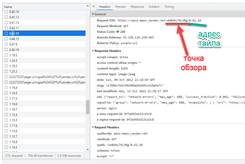

Сообщение rass » 10 окт 2022, 01:18
VMatveev писал(а):Вот для затравки сделал посвежее, там панорама о 50 с гаком гигапикселей. Там только циферки (порядковый номер панорамы) для каждой конкретной панорамы в базовой ссылке и названии кэша менять из программы, и всё.
Вложение gigapan.zmp больше недоступно.
Хм. интересно!
А возможно ли такое же сообразить для панорам яндекс панорамы с определенной точки обзора?
UPD/
вроде как можно попробовать тоже сделать
надо только разобраться как образуется адрес тайла в яндекс панорамах
rass
Сообщения: 300
Благодарил (а): 61 раз.
Поблагодарили: 92 раз.
Сообщение Tolik » 10 окт 2022, 16:08
Для Яндекс Панорам тоже давным давно был сделан zmp, поищите.
Но приходилось сначала подсмотреть в браузере параметры панорамы, а потом внести их в параметры карты. Не знаю, может, формат URL изменился с тех пор.
