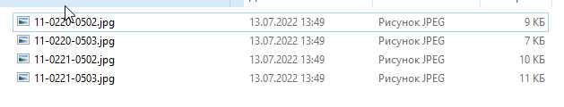

Сообщение vlasto1 » 20 сен 2022, 20:40
BB222 писал(а):Ещё такой момент интересен, делаю скачивание выделенной области, только 15-й масштаб-150 тыс. файлов, 300мб. Все масштабы с 1 по 15 включительно-200 тыс. файлов, 1.5 гб. Разница по количеству 1/3, а по памяти 5 раз.
Разве суть не в том что файлы разных масштабов имеют одинаковое разрешение и размер, но на каждом следующем масштабе их нужно в 4 раза больше/меньше? Т.е. вроде разница в памяти должна быть такая же как количество файлов, т.е. на 30% в моём примере, а там аж в 5 раз.
С чего вы решили что все тайлы 256х256 имеют один "вес" даже на одном масштабе?
Возьмите хотя бы самый простой mspaint и сделайте квадрат 256х256 пикселей, закрасьте белым цветом и посмотрите "вес", добавьте ещё какой нибудь цвет и проверьте его "вес", нарисуйте радугу и её проверьте. Размер одинаковый а "вес" разный.

Сообщение BB222 » 01 окт 2022, 05:04
TSA писал(а):ну рисовать не обязательно можно просто открыть любую уже скачанную папку
vlasto1 писал(а):С чего вы решили что все тайлы 256х256 имеют один "вес" даже на одном масштабе?
Там оказалось некорректное отображение общего размера файлов стоящих в очереди на загрузку. Даже если довольно долго ждать, пока оно сообразит сколько реально нужно скачать-всё равно показывает так же много как в начале. Но если ждать прям до конца загрузки, то постепенно размер скачиваемого упадёт до адекватного значения. Как и предполагал, "последующие" масштабы практически не вносят веса при загрузке области. Если только 15-й масштаб 300мб, то все от 1 до 15 вместе где-то 400. Ни в какие 1.5Гб те 300мб 15-го масштаба не превращаются если кроме него одного загрузить ещё 1-14.
А разный размер файлов, да, есть такое, я думал оно из-за количества усреднится, но зависимость среднего размера файлов от масштаба всё-таки есть, и существенная очень иногда. Причём от места зависит, то один масштаб тяжелее относительно количества пикселей, то другой. Самый лёгкий 15-й у меня был, 11-й в 4 раза тяжелее в пересчёте на такое же количество пикселей.

Сообщение vlasto1 » 01 окт 2022, 14:15
В тайле любого зума равное количество пикселей (256х256), не от количества пикселей вес растёт а от количества цветов в тайле. Одно дело тайл с одним цветом (голубое озеро) и тайл где много цветов.

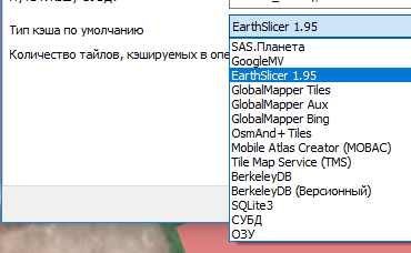

А как можно сделать чтобы были видны сами файлы? У меня в папках с кэшем один упакованный файл. Хотя думаю если сделать отображение всех файлов, то компьютер просто зависнет насмерть от такого количества картинок в папке.

Сообщение TSA » 01 окт 2022, 20:10
BB222 писал(а):Так я там и написал "в пересчёте на такое же количество пикселей";)
смените тип в кеше
количество картинок в папке не сильно зашкалит т.к. просто создастся другая папка ...
