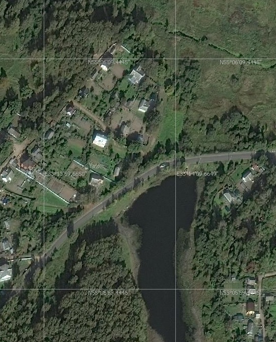

Вопрос про градусную сетку
Сообщение carpig » 23 июн 2022, 13:04
Включил градусную сетку. Опытным путём определил, что мне нужен пользовательский шаг сетки, равный 10" (10 секунд).
Наблюдаю следующую картину:
горизонтали (линии широты) —
N55°05'59.4445"
N55°06'09.4445"
вертикали (линии долготы) —
E33°13'59.6650"
E33°14'09.6649"
Вопрос: Почему сетка имеет смещение? Без смещения были бы такие цифры:
горизонтали:
N55°05'50.0000"
N55°06'00.0000"
N55°06'10.0000"
и т.д.
и вертикали:
E33°13'50.0000"
E33°14'00.0000"
E33°14'10.0000"
и т.д.

Сообщение vlasto1 » 23 июн 2022, 15:59
Слово проекция ни о чём не говорит?
Какую проекцию выбрали, такая и сетка

Сообщение carpig » 23 июн 2022, 19:12
vlasto1 писал(а):Слово проекция ни о чём не говорит?
При чём тут проекция??? Любая конкретная точка на Земле имеет одни и те же координаты при любой проекции. Соответственно, одни и те же параллели и меридианы тоже проходят по одной и той же местности при любой проекции.
Вопрос в том, почему линия сетки с шагом 10" проходит через N***59.4445" , а не через N***50.0000" и N***00.0000" . Откуда берётся эта дробная часть?
И да, попробовал все 4 доступные проекции. Результат везде одинаковый.

Сообщение carpig » 23 июн 2022, 20:13
TSA
Не пойму, в каком месте моего коммента вы заметили наезд. Очевидно, меня с кем-то перепутали.
Вот фрагмент карты, который я приводил в пример.
фрагмент карты
Вопрос в том, почему линии сетки с шагом 10" проходят не через N***50.0000" и N***00.0000" , а через N***59.4445" и N***09.4445". Откуда берётся эта дробная часть?
