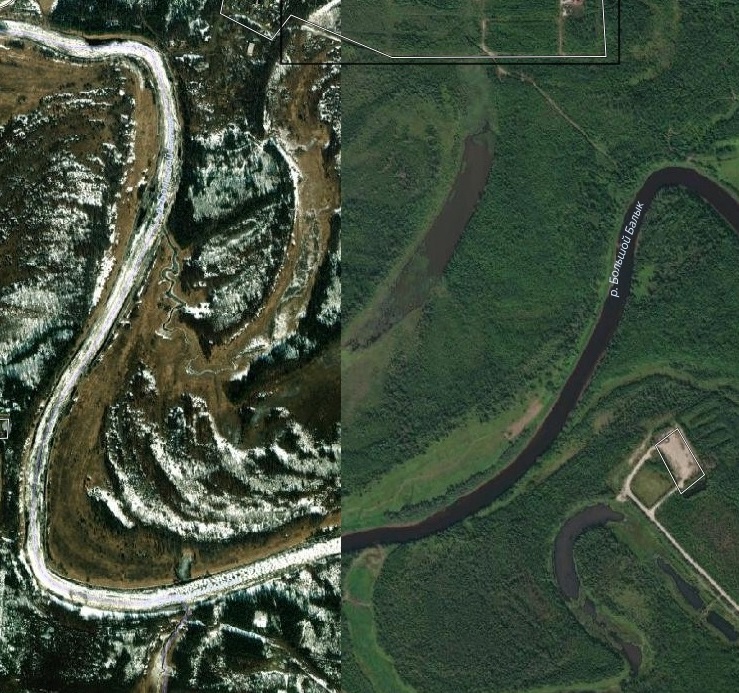

Сообщение Arheo » 27 апр 2022, 18:34
Slinger писал(а):ESRI переехали с http на https, отсюда и ошибка
Для исправления необходимо скачать архив и все папки внутри архива закинуть в Maps\sas.maps\ESRI, заменив все файлы
Вот вроде с одной стороны есри снова заработал, но теперь новые тайлы скачиваются зимние и получается такая вот картина как на скрине

Сообщение Slinger » 27 апр 2022, 20:09
Напишите в ESRI с претензией на то, что ворованные снимки не стыкуются друг с другом, и визуально это смотрится весьма печально

Сообщение ingener » 28 апр 2022, 09:29
Arheo писал(а):Вот вроде с одной стороны есри снова заработал, но теперь новые тайлы скачиваются зимние и получается такая вот картина как на скрине
Arheo, а чего вы зацепились за ESRI, и так полагаю за конкретно ArcGIS.Imagery, у которого максимум z18? По этой области на Гугле очень качественный снимок от 13.08.2021, кстати крайний от Maxar, и свежее в доступе просто нет.
А ещё можно глянуть Maxar Premium Imagery(почти та же мозаика, что и ArcGIS.Imagery но по z20) или Mapbox( приличный снимок от 22.08.2019)...
...И на вашем скрине - тот фрагмент снимка, который вы считаете зимним, вообще-то от 23.04.2021, это они заплатку поверх облаков снимка от 30.05.2021 наложили. Справа - снимок от 06.07.2021..

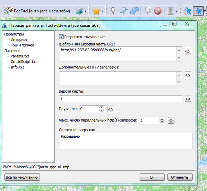

Сообщение Maksim773 » 01 май 2022, 14:55
Arheo писал(а):
AproF писал(а):Добрый день! Не подскажите - почему не грузятся карты ГосГисЦентра? Уже два дня проблема.
Есть способ, чтобы всё заработало нажно зайти в "Параметры-Настройки-вкладка "Карты"- в списке найти ГГЦ-справа выбрать "Параметры"-в пункте "Версия карты"поставить "1"
Что то не катит и причем не для DefURLBase=http://91.237.82.95:8088/pub/ggc/1km.png/
не для DefURLBase=https://maps.melda.ru/pub/ggc/ (ggc_all)
Не катит и дополнительная строка в params.txt - Version=1
Причем в САС в маленьком окошке внизу справа для ggc_all что то отображается.
Другие масштабы ГГЦ не проверял.

Сообщение ingener » 01 май 2022, 17:33
Maksim773, "вы просто не умеете их готовить"(С). Вот рабочий набор всех ГГЦ на замену старого, у меня работает начиная с 160707 и по крайние ночнушки.
В Параметры - Параметры Карты - Интернет - в окне "Версия карты" проставить "1". Больше ничего не трогать.
Если у вас новая структура набора карт/слоев из "maps-master", то в "Выборе основной карты" отобразится отдельным пунктом "Генштаб".
...и да, на пока живой только сервер maps.melda.ru, потому и "1"...

Сообщение Maksim773 » 01 май 2022, 20:04
ingener писал(а):Maksim773, "вы просто не умеете их готовить"(С). Вот рабочий набор всех ГГЦ на замену старого, у меня работает начиная с 160707 и по крайние ночнушки.
То, что я относительно Вас "не умею готовить" - это сто пудов. Но у меня Ваши ГГЦ - не работают.
Просто взял убрал свои и заменил на Ваши карты.
Ставил и 1 и "1" и ничего не ставил - ничего не работает.
Я у себя в своих в params.txt просто заменял строчку DefURLBase=http://91.237.82.95:8088/pub/ggc/
на DefURLBase=https://maps.melda.ru/pub/ggc/ - не работает.
Проверьте у себя еще работоспособность ggc_all.
Ну и Erelen на своем сайте выражал неудовольствие, если ГГЦ с его сайта качаются на большой комп с Виндовс.

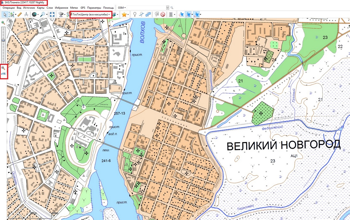

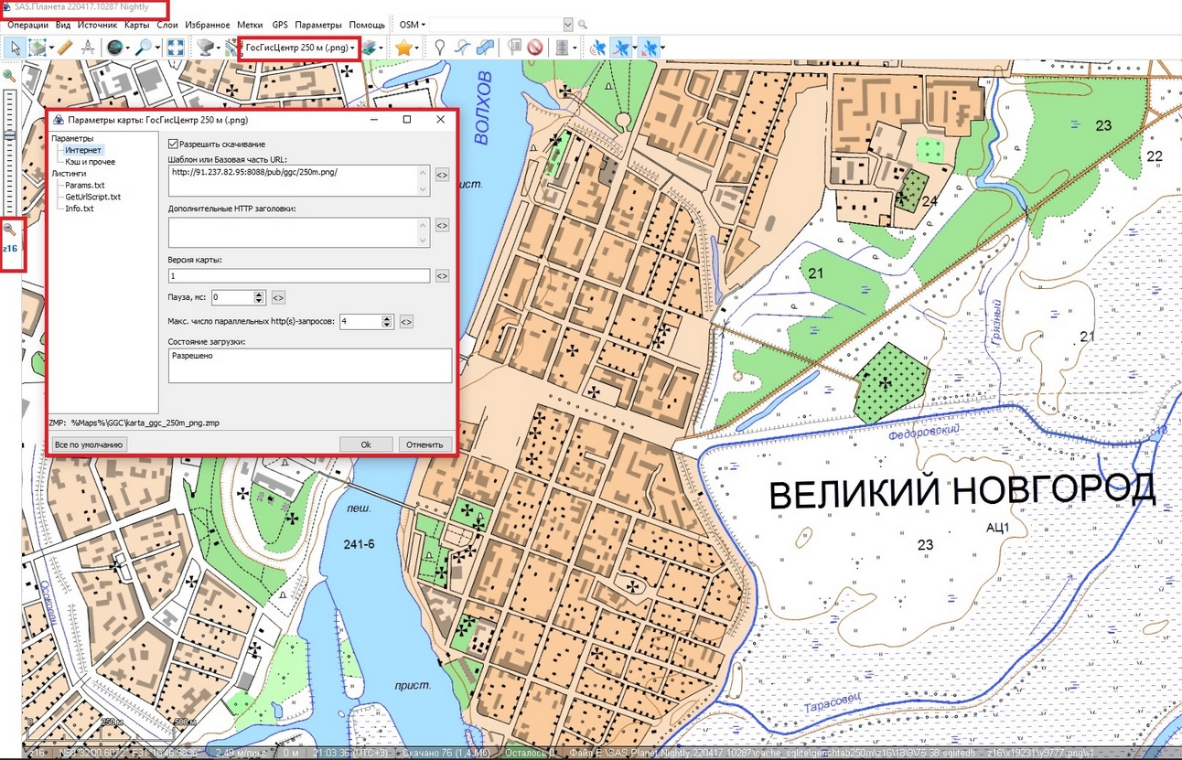

Сообщение tikhpetr » 01 май 2022, 22:08
У Вас так?
Maksim773 (01 май 2022, 23:48)
tikhpetr
Сообщения: 206
Благодарил (а): 4 раз.
Сообщение vlasto1 » 01 май 2022, 22:13
Это работает. скрин 1
И это работает скрин 2
