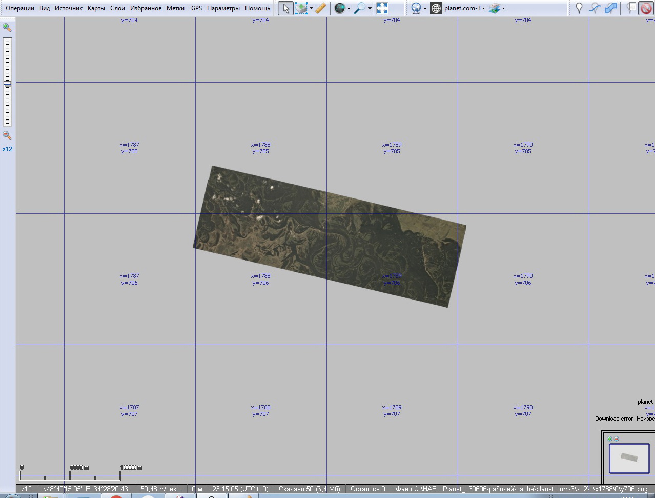

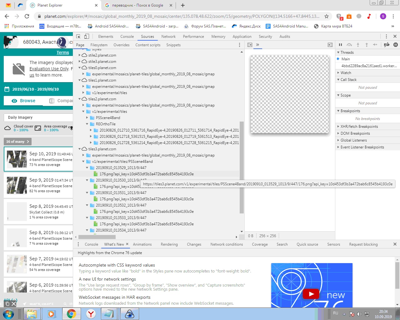

UPD: ...кому интересно - там в Planet.com если удается очередной раз заполучить очередной 14-дневный триал, можно поковырявшись в коде и ежедневные снимки залить под DefURLBase=https://tiles3.planet.com/v1/experimental/tiles/PSScene4Band/ , с добавкой версии типа version=20190910_013531_1013.
Но отдает только по z13(по крайней мере у меня) и идет разбивка на кадры, каждый кадр (это который 013531_1013 в version ) опять же вручную менять, чтоб весь снимок вытянуть. Но всё это возможно только под личным апи (потому как тот который ...428 от fires.globalforestwatch.org здесь не прокатывает), для чего головоломка каждые 14 дней заводить новую почту и т.д....
Вот вариант zmp под один кадрик из снимка за один день:
planet.com-3.zmp.zip

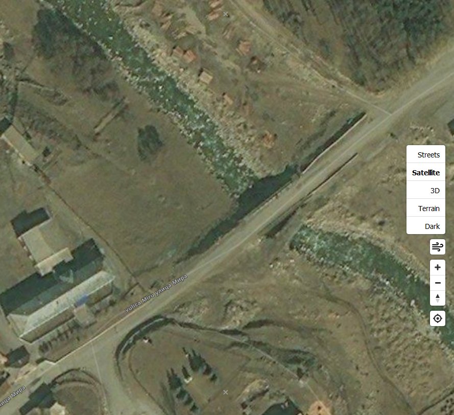

TSA писал(а):Подскажите кто нибудь сделал для http://osmz.ru/imagery/#17/40.40347/49.85317/mp слои maxar?
Держите змп (если ещё сами не сделали). Правда, по моему региону оба выдают абсолютно одинаковую картинку, и немного отличаются лишь: connectid-ами; обрезкой вдоль береговой линии; да наличием каких-то белых артефактов в "Premium". Как по мне, "Standard" даже интереснее... :)
координата Y интересная почти в два раза больше чем стандартная вот две картинки в описании {-y} кто подскажет
Там просто нумерация тайлов по (y) идет снизу вверх, а не сверху вниз как обычно.
