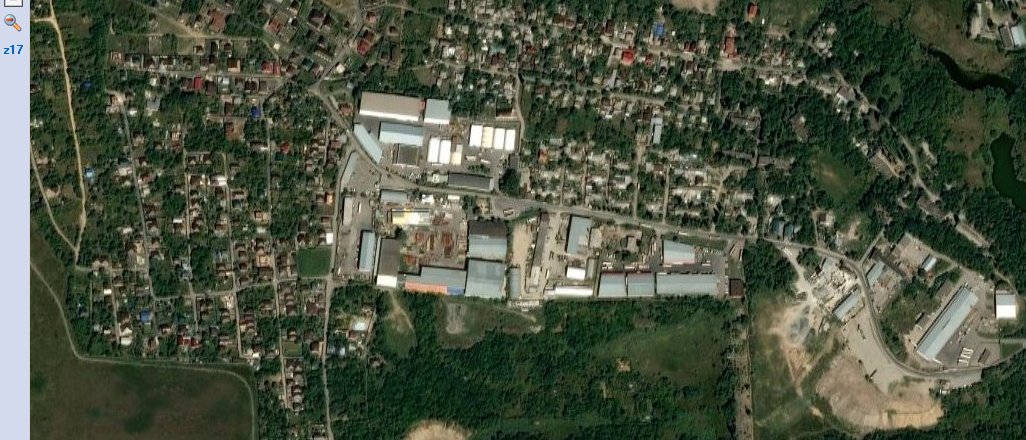

19-й зум на сайте есть в интересующих меня местах, где я проверил. А саспланета в этих же местах на 18 и 19 зумы говорит "unexpected content type image/png"
Вот тут дальше не скачивает.

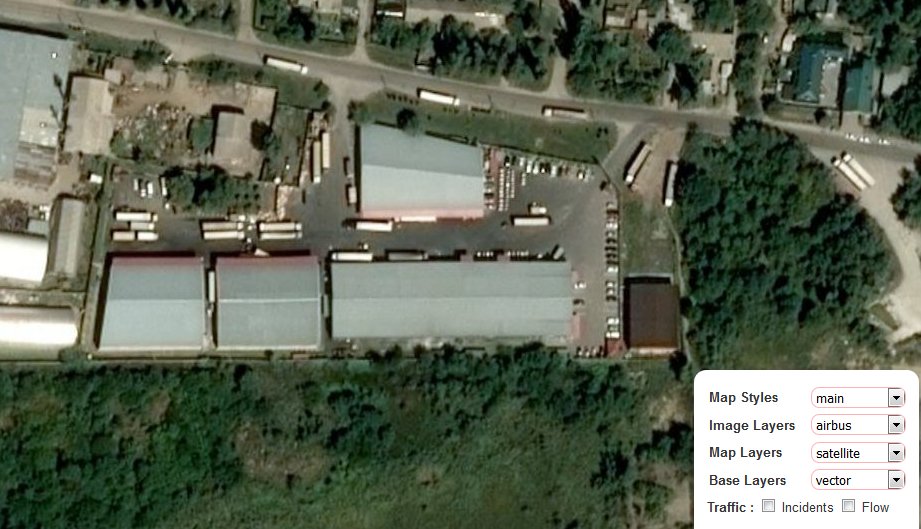

А это с сайта

Сообщение Tolik » 25 сен 2019, 19:12
ReAlex писал(а):А саспланета в этих же местах на 18 и 19 зумы говорит "unexpected content type image/png
Ну так поменяйте там одну строчку :)
ContentType=image/jpeg,image/png
