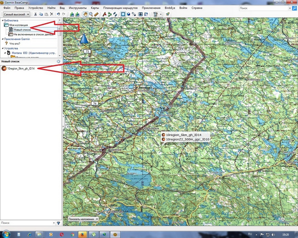

Ну а в BaseCamp, должно быть так.

Сообщение Ark » 31 янв 2017, 13:48
Я примерно так и делал, но результат не такой.
Причем, снимок из BirsEye загружается и отображается в BaseCamp, а для снимка из SAS.Планет отображаются только границы.
Может не так экспортирую из SAS.Планет ? Принскрины прилагаются.

Сообщение garl » 31 янв 2017, 14:55
Ark писал(а):отображаются только границы.
так увеличивайте масштаб в пока не начнёт показывать картинки...
я бы сделал зумы 5,10,14,16,18

Re: Экспорт в JNX
Сообщение vlasto1 » 31 янв 2017, 15:23
Ark
Обратите внимание, что все jnx у вас делаются с ID 0, то есть все включаются и выключаются одновременно. Нужно разнести по ID через JNX Customizer или jnxer.

Re: Экспорт в JNX
Сообщение Gma » 31 янв 2017, 16:04
vlasto1 писал(а):Нужно разнести по ID через JNX Customizer или jnxer.
Зачем так сложно? Можно непосредственно в САСе поменять номер )

Re: Экспорт в JNX
Сообщение vlasto1 » 31 янв 2017, 16:44
На что? от 0 до 9? И всё?
В JNX Customizer от 1 до 99
В jnxer и шести и восьми значное прокатывало.
vlasto1
Сообщения: 258
Поблагодарили: 70 раз.
Re: Экспорт в JNX
Сообщение Gma » 31 янв 2017, 17:01
vlasto1 писал(а):На что? от 0 до 9? И всё?
Обычно их вполне хватает ) Если нет, то
У вас "клава" работает? Пишите любое число )

Re: Экспорт в JNX
Сообщение vlasto1 » 31 янв 2017, 17:42
Кому как хватает. Пример одной области.
ГШ 5 км
ГШ 2 км
ГШ 1 км
ГШ 500м
ГШ 250м
ГГЦ 2 км
ГГЦ 1 км
ГГЦ 500м
ГГЦ 250м
Водная
Космо
И того 11 ID, а если ещё тематические прихватить.
А несколько областей?
Так что только не через САС.
