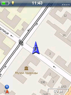

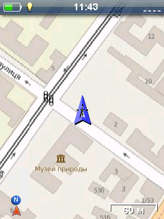

Свежую ночнушку ещё не успел затестить, пишу о предыдущей.
Да, если область загрузки превышает область экспорта, то чёрных полос не наблюдается. И файл работает без нареканий. Но, конечно, есть элемент неудобства, т.к. требуется делать два выделения - сначала большее, потом меньшее.
Посмотрим, как с этим обстоят дела в свежей ночнушке.
Второе - это качество картинки. Прилагаю два скрина с экрана навигатора. Лучший - МОБАК, худший - SAS Планета.
Надеюсь, при экспорте в проекции Меркатора качество будет лучше.
