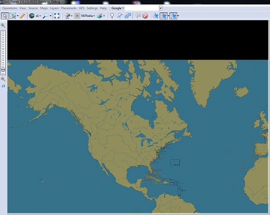

Сообщение BlackSea » 25 фев 2016, 17:16
Доброго времени суток,
пытаюсь перенести один mapsource из MOBAC в САС
Выглядит так
<?xml version="1.0" encoding="UTF-8" standalone="yes"?>
<exCustomMapSource>
<name>NVPedia</name>
<minZoom>6</minZoom>
<maxZoom>16</maxZoom>
<backgroundColor>#FF000000</backgroundColor>
<invertYCoordinate>false</invertYCoordinate>
<numLowerLevels>4</numLowerLevels>
<mergeLevels>true</mergeLevels>
<ignoreErrors>true</ignoreErrors>
<url>http://***.**-****.**/navipack.php?tiles=2014,296,{$z},{$y},{$x}</url>
</exCustomMapSource>
Создаю в САС соотв. zmp
params.txt
[PARAMS]
pnum=7777
GUID={972b8449-9086-46f3-ad93-56141930716e}
asLayer=0
name=NVPedia
name_en=NVPedia
ParentSubMenu=Marine maps
DefURLBase=http://***.**-****.**/navipack.php?tiles=2014,296,
projection=1
sradiusa=6378137
sradiusb=6378137
NameInCache=NVPedia
ContentType=image/png
GetUrlScript.txt
begin
ResultURL := GetUrlBase + inttostr(GetZ) + ',' +inttostr(GetY) + ',' + inttostr(GetX);
end.
И получаю на выходе только северные широты западного полушария. Скрин в аттаче.
Как можно это исправить? Заранее благодарен за подсказки
С ув.
BlackSea
Последний раз редактировалось BlackSea 25 фев 2016, 18:17, всего редактировалось 1 раз.
BlackSea
Сообщения: 27
Зарегистрирован: 25 фев 2016, 15:40
Благодарил (а): 7 раз.
Re: Перенос МОБАКовского mapsource в SAS
Сообщение Tolik » 25 фев 2016, 17:21
Для начала замените GetZ на GetZ-1
BlackSea (25 фев 2016, 18:18)
Сообщение BlackSea » 25 фев 2016, 17:49
Огромное спасибо. Кажется заработало.
