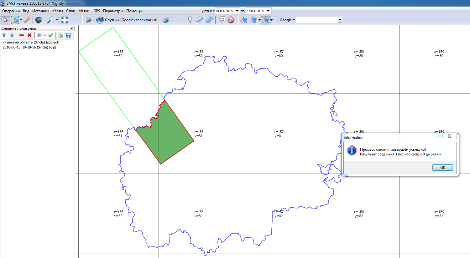

1. Операция И. Закрашено правильно.
2. Операция ИЛИ. Закрашено тоже правильно.
3. Операция НЕ. Здесь закрашено неправильно. Выглядеть должно как на рисунке "Операция Group".
4. Операция ИСКЛЮЧАЮЩЕЕ ИЛИ. Закрашено неправильно. Должно быть как на рисунке "Операция Group".
5. Операция Group. Закрашено неправильно. Должно быть как на рисунке "Операция ИЛИ".
Теперь попробуем случай, когда полигоны частично пересекаются.
.png
Операция И
.png
Операция ИЛИ
.png
Операция НЕ
.png
Операция Group
Видно, что опять же И и ИЛИ выполняются и заливаются правильно. Операция НЕ в этом случае тоже залита правильно. Остальные операции, увы, неправильно. Причём, они залиты "наоборот".
Если полигоны вообще не пересекаются, все логические операции выполняются и заливаются правильно.
Констатируем, что пока можно смело использовать логические операции И, ИЛИ при любых раскладах, остальные при условии, что полигоны не пересекаются.

XOR, после того, как заработают дырки, будет выглядеть как Group на вашем скриншоте. Group же на скриншоте закрашен не правильно, но это только раскраска. Сами полигоны в порядке и операция выполнилась корректно. Впрочем, в текущей ночнушке и с раскраской всё в порядке.
Так что, констатируем, что можно смело пользоваться операциями, не дающими дырок в результате. Потому что поддержки дырок всё ещё нет. Но заметьте, что у вас ИЛИ дало 3 дырки.

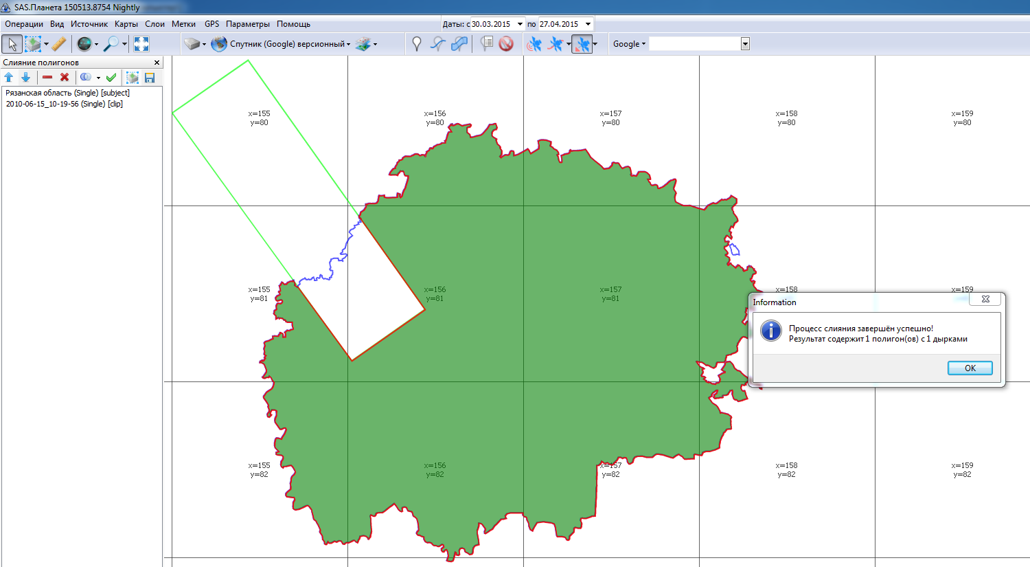

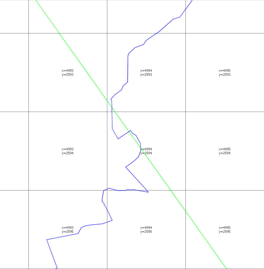

Вот вам пример из двух полигонов. Операция ИЛИ даёт 1 полигон и одну дырку.
Re: Логические операции с полигонами
Сообщение Papazol » 03 июн 2015, 01:24
zed писал(а):Вздор. У дырки вполне чёткое определение и разночтений тут быть не может.
Почему вздор? Я же не говорю о том, что программа неправильно обнаруживает дырки, а только о том, что я не знаю, как она это делает.

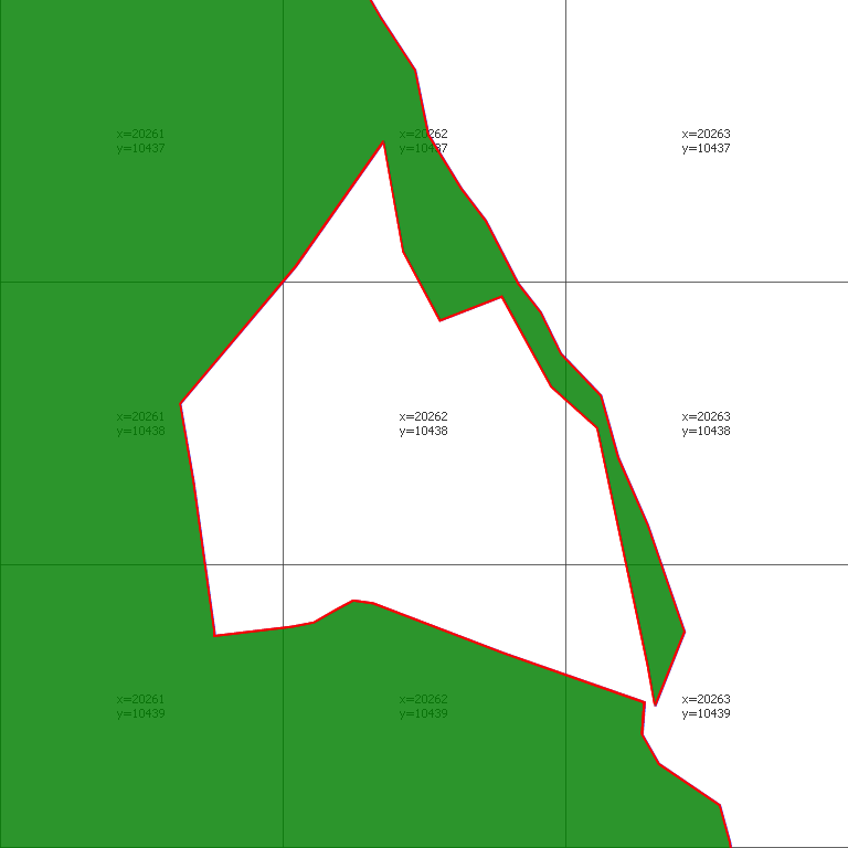

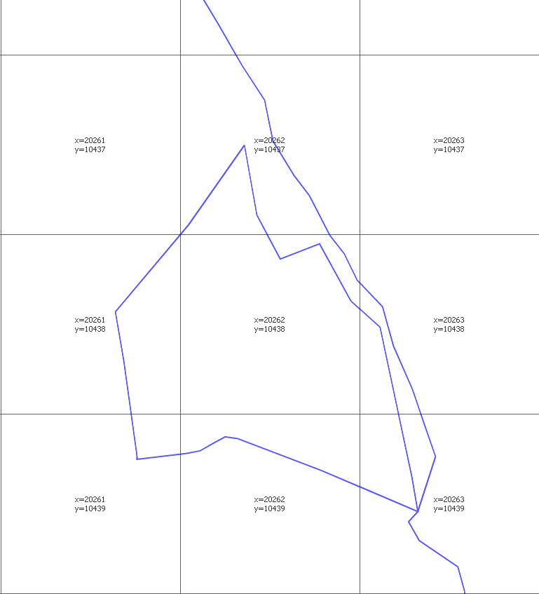

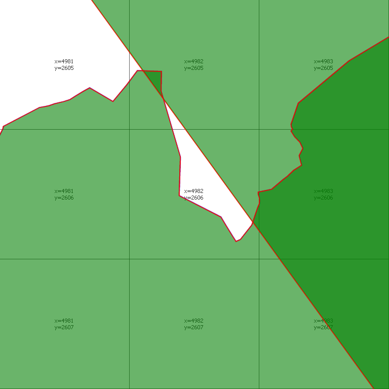

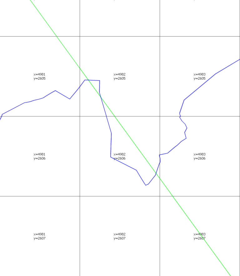

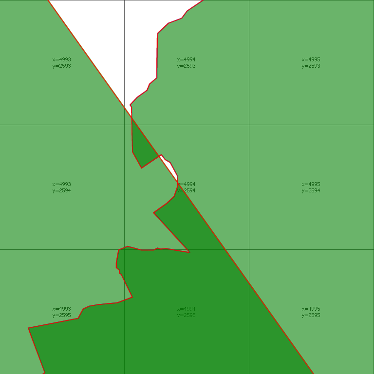

Впрочем, раз определение дырки чёткое, дырка обязана обнаруживаться визуально. Мне стало интересно, увеличил картинку и стал рассматривать места пересечения полигонов. Да, из-за весьма причудливой формы границы Рязанской области прямоугольник пересекает эту границу трижды в обоих случаях, вот откуда две дырки. Но есть ещё одна. И она образуется не при слиянии полигонов. Я пробовал слить границу области с простым четырёхугольником, явно пересекающем её в двух точках, там не может образоваться дырка. Но одна всё равно получалась. Поскольку полигон нельзя слить с самим собой, пришлось тупо обходить границу в поисках. И я её нашёл. Так что всё правильно с дырками.
А вот при группировке тех же полигонов дырка почему-то не образуется.
Ради эксперимента я немного подвинул одну точку полигона, разомкнув дырку. После этого операция ИЛИ больше дырок не даёт. Значит, это была она, без вариантов.
Первая дырка
Вторая дырка
Третья дырка, изначально присутствующая в одном из полигонов

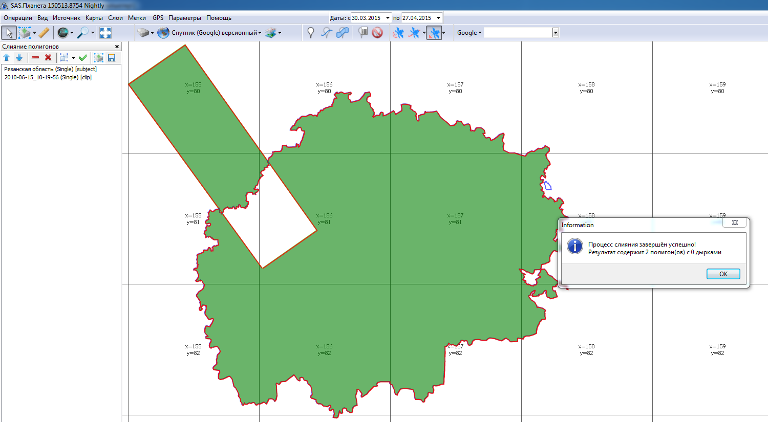

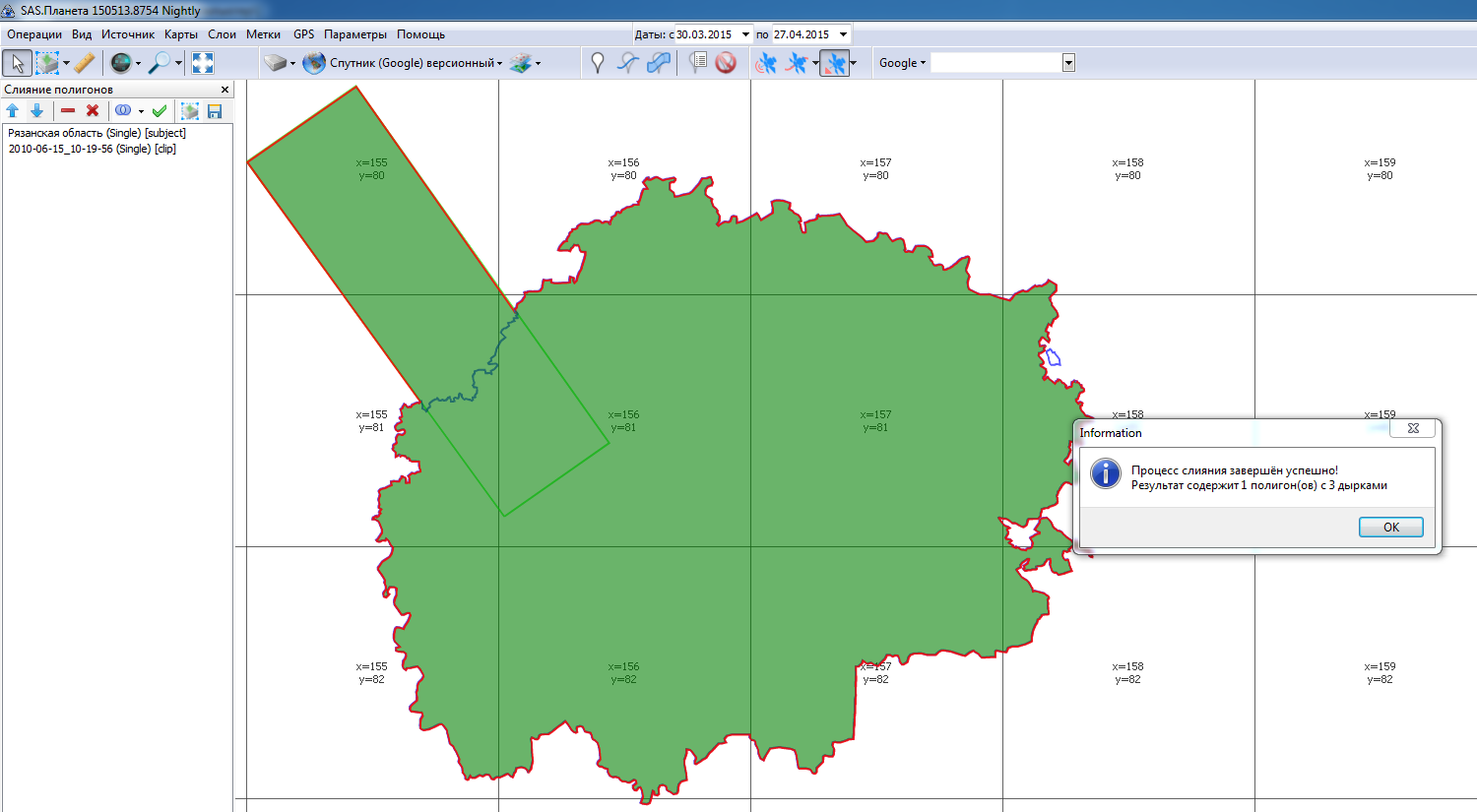

1. Есть два пересекающихся полигона. Один из них уже имеет свою собственную дырку.
2. При операции ИЛИ над этими полигонами образуются три дырки (так говорит программа).
3. Две из трёх дырок образовались на местах пересечения полигонов. Третья как была, так и осталась. То есть при операции ИЛИ, несмотря на всяческие округления, имевшаяся дырка никуда не делась.
4. При операции Group программа дырок вообще не обнаруживает. Хотя визуально они есть. Да и так хотя бы одна-то точно есть.
5. Редактируем полигон, у которого изначально есть дырка, так, чтобы дырки не было. Тем самым пытаемся удостовериться, что это именно та дырка, которую обнаруживает и подсчитывает программа.
6. При операции ИЛИ теперь получаются только две дырки. Всё правильно: была дырка - программа её обнаруживала, нет дырки - не обнаруживает.
7. При операции Group программа дырок снова не обнаруживает.
Итак, некоторые выводы:
Если дырки изначально присутствуют в полигонах, операция ИЛИ их не затирает, несмотря на разные округления и т. д.
При операции ИЛИ программа все дырки обнаруживает и подсчитывает. Но не рисует. Естественно, ведь дырки пока не поддерживаются.
При операции Group дырки хорошо отрисовываются, и это логично: просто цветом заливаются отдельные полигоны. Однако дырки совсем не считаются. И это логично: ведь новых полигонов здесь не образуется, а уж как старые между собой расположены - это дело десятое. Уточнить бы данное положение.
Принудительно разомкнутая дырка
Одна дырка при Group
Вторая дырка при Group
