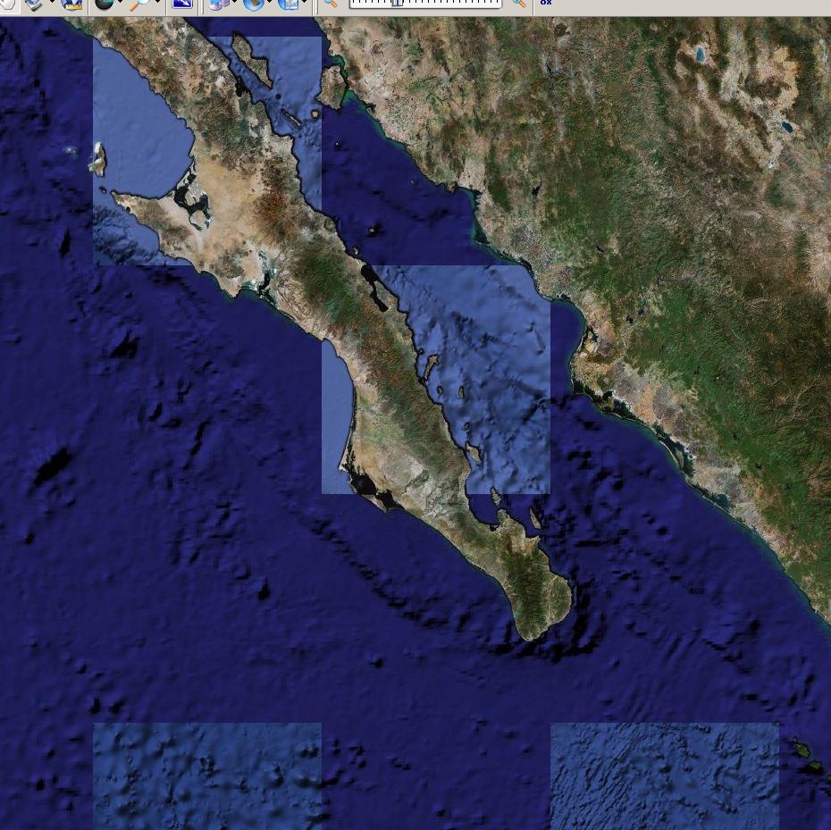

svp писал(а):Не через один же тайл у нас получилась шахматная доска из версий тайлов...
Аттач после смены гуглеверсии в процессе скачки. Смотри сам...Комментарии излишни.
Если ты готов пользоваться ЭТИМ гуано "для навигации" - твое право. Могу отдать даром - зайди как-нибудь с винтом....а для себя я все ж перекачаю, хоть это и займет время. Искусство требует жертв. :)
