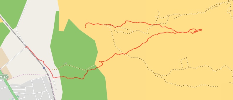

Сообщение krolik » 25 ноя 2013, 20:33
Werefox писал(а):
krolik писал(а):А как трек записанный ОЗИком (или СмартКомЖПС) загрузить в САС ?
Загружается без проблем.
напишите пож. последовательность диалога. Нифига у меня не грузится. Появляется только стрелка и кружок.
