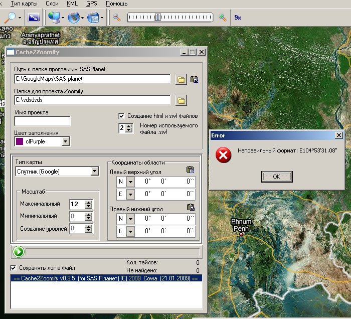

Потестировал. Из замеченного:
1. Периодически при вставке координат из буфера вываливается еррор (аттач), в буфере на момент приложенного еррора было E104°43'18.04", скопировано по правой кнопке-СКОПИРОВАТЬ КООРДИНАТЫ в САСе . Вылазит неожиданно и в самых неподходящих местах, именно при вставке из буфера вроде бы правильных координат.

Parasite писал(а):Периодически при вставке координат из буфера вываливается еррор (аттач), в буфере на момент приложенного еррора было E104°43'18.04", скопировано по правой кнопке-СКОПИРОВАТЬ КООРДИНАТЫ в САСе
Очень странно, может не то копировал. По пунктам: в SAS на карте правой кнопкой мыши - "Копировать в буфер обмена" -> "Координаты". В буфере должно быть что-то типа "E37°10'15.12" N55°40'50.54", т.е. две координаты а не одна.
Именно так. Результат - на скрине. Иногда - прекрасно работает, а иногда - вот так. Причем это как-то зависит от самих координат - запускаем программу, копируем в нее координаты для первой точки - программа прекрасно их принимает, тут же двигаем окошко САСа и копируем другие координаты для второй точки - нате, еррор. :( Не сам же я его придумал....А иногда еррорят координаты первой точки, но не еррорят координаты второй. А иногда оба. На скрине, например, координаты первой точки были приняты без вопросов (их там частично видно), а вот со второй точкой - еррорило.

Parasite писал(а):Иногда - прекрасно работает, а иногда - вот так. Причем это как-то зависит от самих координат
Мда, странная история. У меня ни разу не было, ни дома, ни на работе. Где-то помню в инете были жалобы на буфер обмена. Попробую разобраться. Народ, у кого тоже глючит?

Насчет буфера обмена. Попробуй скопировать координаты в SAS и вставить их, ну например, в блокнот. Если там не окажется пары координат вида E36°55'49.95" N55°42'5.839" то может у тебя какая-то программа портит буфер.
Я знаю, что иногда делают проги, которые используют буфер обмена для обмена данными между своими модулями. Хотя это и пошло, но бывает.
Либо у тебя стоит автоматический переключатель раскладки клавиатуры и он что-то делает с буфером.

Мне кажется, что проблема скорее в САСе чем в твоей программе. Описываю более подробно:
1. Открываю САС (в данном случае версии 90106).
2. Ставлю зум (например, 9)
3. Скроллирую карту в САСе до нужной точки (например, город ПномПень на скрине ниже - кликать на красную точку).
4. Копирую координаты через правоклик - КОПИРОВАТЬ В БУФЕР\КООРДИНАТЫ. При этом из колонок в некоторых случаях слышен системный звук "Attention", или как там его (короче, САС бибикает при копировании координат). Если он бибикнет - то еррор будет и в твоей прожке. В прошлый раз про бибиканье в САСе не написал, бо на то тестирование колонки были выключены... Если не бибикает - то все будет ОК и твоя прожка буфер тоже сьест ОК.
Бибикает, повторяю - в самом САСе при копировании координат, еще до вставки в твою прожку.
5. Вставляю буфер в твою прожку по кнопочке в координатах. Если при копировании в САСе не было бибиканья - то прожка прекрасно кушает буфер. Если бибиканье было - то получаем еррор согласно прилагаемого скрина.
Еррор вылазит в зависимости от позиционирования карты и места правоклика на оной. В данном случае на скрине - "Космоснимки Яндекс"+слой "Гибрид Гугль". Причем это как-то зависит именно от места правоклика на экране - например пытаешься скопировать, САС бибикает, тут же НЕМНОГО сдвигаешь карту и пытаешься скопировать ту же точку (на карте, уже сдвинутую на экране) - всё прекрасно копируется, но уже не копируются другие места экрана. Никаких особых программ для работы с буфером не стоит (в данном случае Винда+САС+ФФ+твоя прожка+MPC с крутящимся в окошечке фильмом, ни в одной не включены даже хоткеи).
Когда копируется с бибиканьем - второй координаты в буфере НЕТ. Вероятность успешного\неуспешного копирования примерно 50\50.
Вот 3 примера буферов, при копировании в кои САС бибикал и которые далее разумеется в твою прожку не лезли (1 пример буфера на каждую строку):
E104°27'28.82"
E105°35'22.55"
E103°30'27.68"
а вот - 3 примера при которых НЕ бибикало, и которые прекрасно лезли в твою прожку:
E105°31'45.02" N13°28'16.30"
E104°36'42.53" N11°53'27.40"
E109°16'31.84" N13°29'33.71"
В любом случае проблема уже с САСом а не с твоей прожкой, и это все скорее надо в багрепорт САСа... Но может какие мысли есть по вышесказанному?
