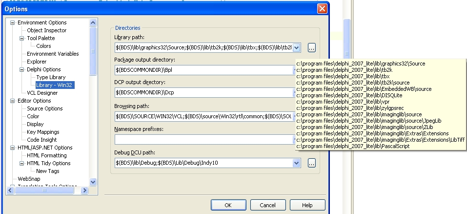

Сообщение TushkAn » 23 окт 2011, 19:28
Переустановил IDE. Пути прописал (см. вложение), все равно при попытке установить первый пакет EmbeddedWebBrowser_D2007 выскакивает ошибка "Required package 'designide' not found". Файлов с похожим названием всего 3 (см. вложение). Может надо еще какие-то пути прописывать именно для этого пакета Designide ?

Re: Вопросы по компиляции SAS
Сообщение zed » 23 окт 2011, 19:36
Так вы удалили родные пути, что были до этого прописаны в IDE. И очень зря, потому что там-то как раз и был прописан путь до системных либ ($(BDS)\lib):
$(BDS)\lib;$(BDS)\Imports;$(BDS)\Lib\Indy10;$(BDSCOMMONDIR)\Dcp;
Сообщение zed » 23 окт 2011, 22:02
Зачем переустанавливать-то? Лёгким движением руки добавляется путь до папки lib, и всё должно заработать. :idea:

Сообщение TushkAn » 24 окт 2011, 21:36
Насчет "переустановить" - это я погорячился :D
Дописал пути - все пакеты установились. Правда те, у которых в названии было "dsgn" не хотели ставиться до тех пор, пока я не установил пакеты с похожим названием, но без "dsgn". Ну да ладно.
