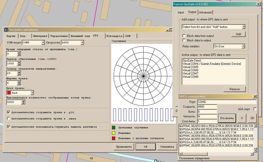

Сообщение Misha » 30 июл 2011, 10:46
Конечно, через COM. Во-первых, родной драйвер транслирует в COM (но неудобно, что каждый раз разный порт),
во-вторых GPSGate находит приемник (самостоятельно определяет номер порта, с которого идут GPS-даннные) и транслирует это на все порты, которые указаны в его настройках (по умолчанию у меня ставит COM4-COM7).
С любого из этих портов разные программы могут брать данные, и PoketGis, например, берет и работает, а SASPlanet - никак не видит, какой порт не ставь. Без GPSGate, напрямую с драйвера, когда в САС ставишь тот порт, на который драйвер выдает данные, также не видит. Вот.
Слева - окно настроек SASPlanet. Настроен на COM5, 4800, данных GPS не видит. Справа вверху - GPSGate. Есть данные, выдает NMEA на порты COM5 - COM8. Справа внизу - окно настроек PoketGis. Настроен на COM6, 4800, данные идут, нормально работает, определяет место, ведет по маршруту. Ниччего не понимаю. Мистика какая-то.

Re: SAS.Planet.110418
Сообщение vasketsov » 30 июл 2011, 12:21
Misha писал(а):SASPlanet - никак не видит, какой порт не ставь
Я б попробовал какой-нибудь SiRFDemo заюзать, чтобы всё прояснить.
Сообщение Misha » 01 авг 2011, 15:49
Долго камлал с бубном и прыгал через костер. Ставил у всех у кого можно разные скорости, разные порты, включал у приемника sirf-протокол и обратно NMEA, делал сброс к заводским настройкам. Изучил NMEA почти наизусть, вручную расшифровал все, что он там бормочет. В конце концов все заработало, однако все настройки (включая настройки NMEA у приемника) в конце концов стоят (AFAICS) в том же самом положении, в каком и стояли до начала камлания. Так ничего и не понял. Может быть, ляпа где-то в дельфовских библиотеках в части работы с COM-портами. Такое ощущение все-таки, что это именно SASPlanet капризничала. Другие программы всё это время работали без вопросов как напрямую, так и через GPSGate, на любом порту. GPSGate уверенно видела всех подключенных клиентов, а САСпланету никак не видит, и саспланета не видит COM-портов с GPS.

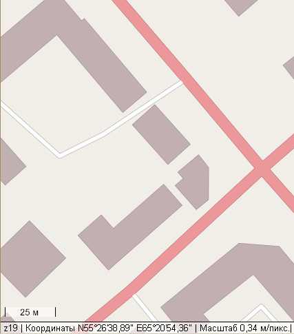

Сообщение Misha » 01 авг 2011, 16:20
И вот еще вопрос. Откуда берутся тайлы OSM? Разве не с самого сервера ОСМ? А почему тогда на них старые данные? На масштабе z13 и мельче - двух-трехмесячной давности. А некоторые участки и на более крупных масштабах старые. Сам ОСМ давно показывает новое состояние. Вот этот дом http://www.openstreetmap.org/?lat=55.44 ... 8&layers=M уж два месяца как единым полигоном нарисован и на всех масштабах отрендерен, а SAS его до сих пор показывает тремя несвязанными кубиками:
А рядом при этом есть правильно отрисованные свежие данные, недельной давности.
В чем тут дело и можно ли как-то принудить взять свежие данные с ОСМ?
PS кэш я чистил, конечно :)
Сообщение Tolik » 01 авг 2011, 19:48
Значит плохо чистил.
Единым полигоном, да. И номер дома виден - 59.
Чтоб его принудить :), достаточно включить режим Интернет.
Misha (02 авг 2011, 09:07)
Сообщение Misha » 02 авг 2011, 09:36
Да, прошу пардону, действительно плохо чистил. Чтобы другие на эти грабли не наступали: у кого интернет в норме через прокси, а хочется свежие карты, не забываем: в настройках SASпланеты, на закладке "интернет", надо:
выключить "Брать настройки подключения из реестра",
выключить "использовать прокси".
Или принять меры к очистке проксиного кэша.
Misha
Сообщение vdemidov » 02 авг 2011, 10:44
Misha писал(а): у кого интернет в норме через прокси, а хочется свежие карты, не забываем: в настройках SASпланеты, на закладке "интернет", надо: выключить "Брать настройки подключения из реестра", выключить "использовать прокси". Или принять меры к очистке проксиного кэша.
А при чем тут теплое к мягкому?
Сообщения: 1687
Откуда: Киев
Благодарил (а): 191 раз.
Поблагодарили: 157 раз.
Сообщение Tolik » 02 авг 2011, 10:48
vdemidov писал(а):А при чем тут теплое к мягкому?
Видимо, был включен кэширующий прокси, который не хотел лезть в Интернет.
Сообщение Misha » 02 авг 2011, 11:48
Именно так. Большинство тайлов (по крайней мере, ОСМ) брались из кэша прокси, а не из интернета. А в кеше у прокси они хранились месяцами.
