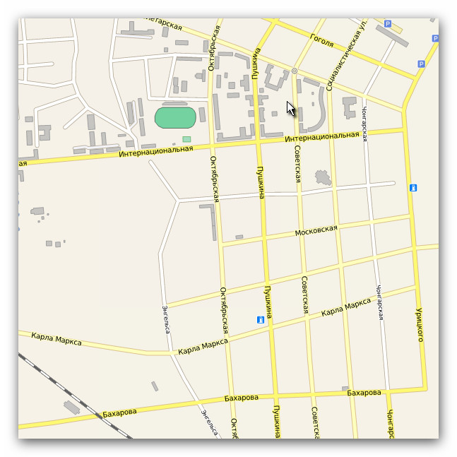

Просветите пожалуйста в следующем вопросе. Для начала, возможно ли самому формировать список карт-слоев(гибрид) ? Конкретно речь идет об этом месте : 53°8,2378N 29°12,8000E. Хочу сделать карту Бобруйска с разными масштабами, т.к. обычно на 16-ом видны дома с номерами(Gurtam). Правда на данный момент какрта вроде как не полностью оформлена, поэтому и созрел вопрос. Итак, из меню выбираю основную карту Gurtam. Как видим на карте есть улицы, названия их и номера домов без очертаний самих домов.
Gurtam(основная карта)

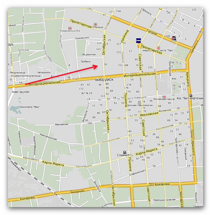

Хорошо, меняем карту на другую, OSM -> Карта OSM(mapsurfer.net). Здесь опять же видны улицы, теперь видим очертания домов , но нет номеров домов, которые мы видели на первом рисунке.

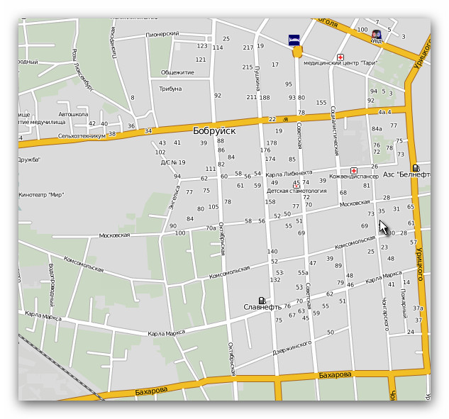

Следуя инструкции программы пытаюсь совместить на главной карте дополнительный слой, а именно на Gurtam(слой с номерами домов) слоя OSM mapsurfer(с очертаниями домов). Впринципе было бы то что требуется
Gurtam + Гибрид OSM(mapsurfer.net)
Однако картина не изменилась, только дополнительно проявилисьдополнительные наименования улиц желтым.
Вот в этом сопсна впрос и заключается. Почему Карта OSM mapsurfer.net из списка основных не соответствует карте из списка слоев? Почему так получается и что я делаю не так? Может дополнительно какие настройки требуются?

Вопрос только в том, почему гибрид mapsurfer отличается от карты mapsurfer?
Потому что это совершенно разные тайлы, взятые с их сервера. Карта - непрозрачные, поэтому они находятся в меню Карты. А гибрид - прозрачные, и на них только надписи, поэтому они в меню Слои.
Если исправить params.txt для карты mapsurfer (asLayer=1), она появится в меню слои, вы сможете её наложить на что угодно, но она непрозрачная, под ней ничего не будет видно.
Полупрозрачных слоёв в САСе нет. И такой хотелки, кажется, тоже нет.

Yurec66 писал(а):самому как то делать отдельный слой с номерами и накладывать на OSM
Только редактированием в графическом редакторе вручную.
Лучше зайдите на openstreetmap.org и проставьте номера домам. Почему-то в Бобруйске их нет, а в других городах есть.
