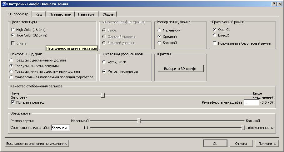

Использую GeoCacher.1.4.3 и карту GeoCacher.1.4.3\Earth.zmp
GeoGui.exe монитор при запуске SAS говорит о успешном запросе к sasgis.org (OK) и всё.
Что мне нужно сделать, чтобы определить где у меня ошибка?
Ниже скрины текущих настроек.

mboga писал(а):...Ниже скрины текущих настроек SAS инет и карта.
Фаерволов нет.

Сообщение zed » 03 дек 2010, 18:52
mboga,
По настройкам почти всё верно, единственное попробуйте отключить в SAS прокси (он уже и так явным образом прописан в url запроса карты).
