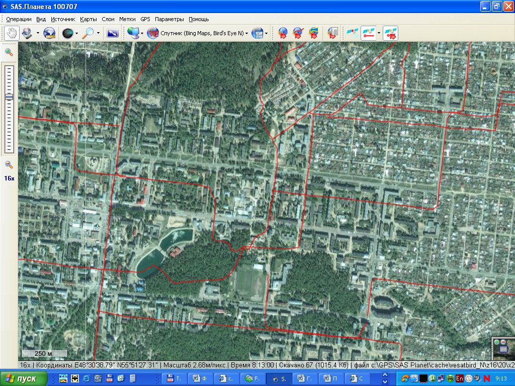

Сообщение Propretor » 18 авг 2010, 11:08
Не смог разобраться с MantisBT, точнее создать тему, потому пишу здесь.
1.Не корректно происходит привязка изображений с Bing Maps, Birds Eye в версии 100707.
Сдвиг на север порядка 150.
Сводит на нет смысл скачивания HiRes.
В то же время привязка в спутниковых снимках Google без проблем!
2.Очень хотелось бы иметь возможность выгрузки в формате GeoTIFF (сжатом без потерь) и возможность выделения квадратов для склейки по "шахматке", то есть настраиваемой сетке (градусной, минутной), которую можно было бы задавать самостоятельно.
.JPG
