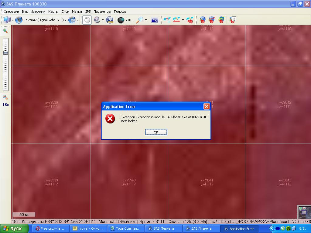

Сообщение DJ VK » 25 май 2010, 08:35
Программа висит - она не смогла скачать тайл через один из прокси и висит. Окно скачки закрылось довольно быстро. Попытка выбрать другой прокси - и скачать вручную тайл не к чему не приводит. при завершении прграммы ошибка Item locked
Re: Ошибки и неточности
Сообщение Parasite » 25 май 2010, 09:08
DJ VK писал(а):Программа висит - она не смогла скачать тайл через один из прокси и висит. Окно скачки закрылось довольно быстро. Попытка выбрать другой прокси - и скачать вручную тайл не к чему не приводит. при завершении прграммы ошибка Item locked
Сокет подвис. Закрой процесс по трем кнопкам и запусти заново, делов-то.
Сообщение DJ VK » 25 май 2010, 14:16
Этого не требуется даже. Она закрывается после выдачи ошибки. Просто пишу разработчикам что если запущен процесс ожидания загрузки тайла, и тикает время до таймаута, то принудительно это ожидание не рвется.
