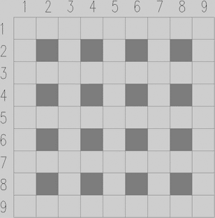

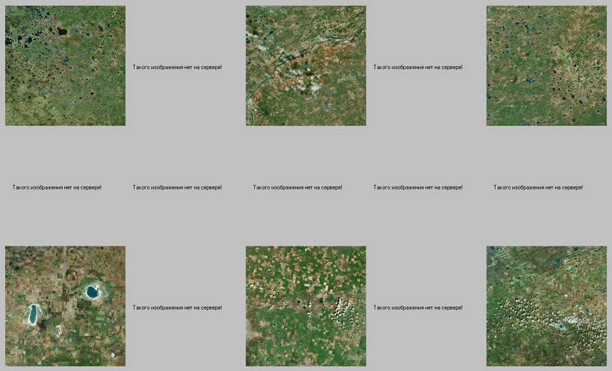

Сообщение arxey » 24 окт 2008, 10:38
Еще о "связи Internet Explorer и SASPlanet"...:
в кэш SASPlanet c прокси попадают только четные тайлы (на каждом уровне приближения). Выглядит это так:
