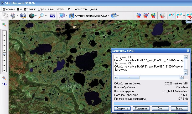

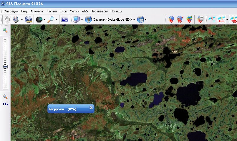

Сообщение RussellMur » 02 дек 2009, 23:45
При загрузке если свернуть окно, а потом восстановить двойным щелчком
происходит несанкционированный сдвиг отображаемого слоя.
До восстановления:
.jpg
После:
.jpg
На 91111 проверял - та же история.
