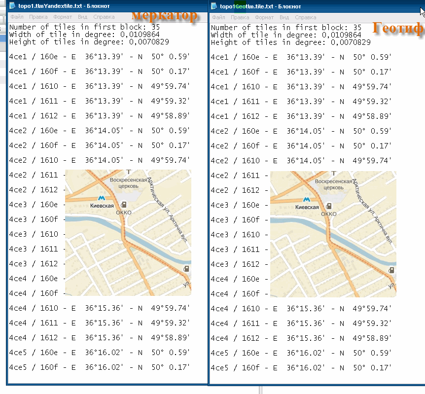

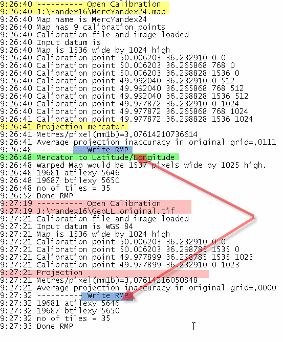

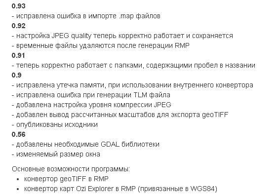

RMPCreator для Меркатора (используя ozi_ковский .map в WGS84) с 0.93 версии генерирует нормально.
и если взять меркатор EPSG 3395 (Яндекс карты) то тайлы и из GeoTiff LL и из Меркатор (.map) идут 1 к 1_му по рисунку и по координатам.
Что делает Maps2Maps видно из его отчета
При разборке .А00 из rmp от Maps2Map тайлы начинают идти столбиком а rmp от RMP_creator строкой.

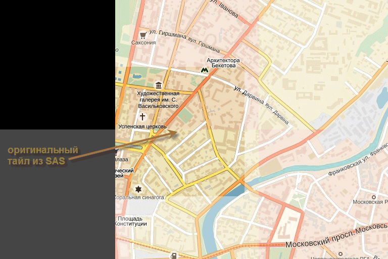

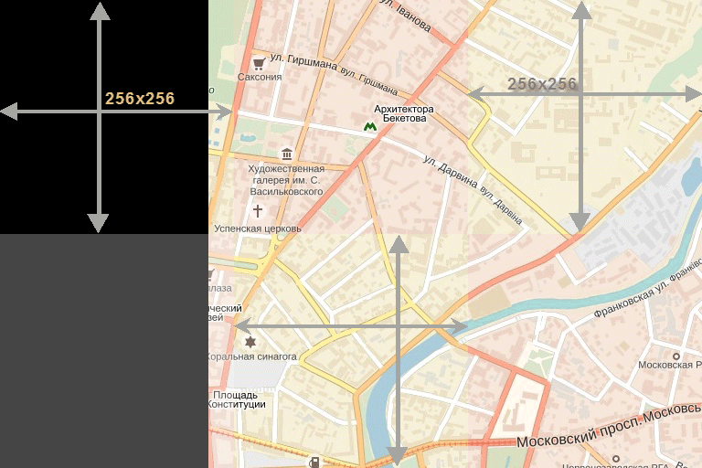

Сообщение Draude » 13 фев 2016, 13:34
При нарезке в обеих случях идет смещение тайлов (то ли это связано с округлением координат начала набора блока тайлов, то ли еще с чем то но тайлы практически нарезать так как они присутствуют в SAS я не смог) и если в SAS выбрать область там 6х4=24 тайлов то может получится 7х5=35 тайлов. При этом рисунок оригинального SAS-тайла совпадает с картинкой из тайлов rmp_файла.
мозаика тайлов из rmp_файла собрана в фотошопе, для удобства тайлы подкрашены
Оригинальный тайл (меркатор) на этом фрагменте , в фотошопе режим наложения тайла - "умножение".
