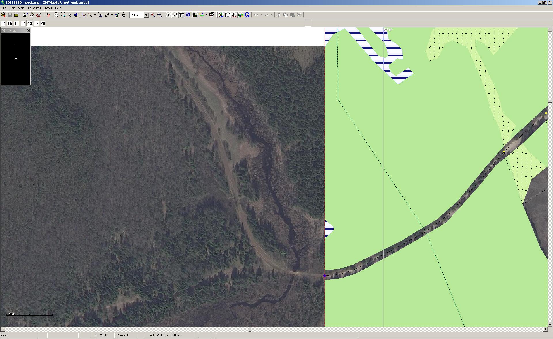

Сообщение vasketsov » 07 фев 2012, 16:14
Точно, сбило с толку создание именно кастомной битмапки внутри процы, где тайлы рисуются.
Сделал через TBitmap32.
Теперь у меня GPSMaрEdit безо всяких регистраций и взломов показывает тайлы из кэша саса.
Руками в GME меняется зум и карта.
На картинке - спуник с nokia map creator-а внути GME.
Не знаю только чего делать с белой полоской, ковыряться или забить, если тайл не входит сверху целиком, почему-то не обрезается и не рисуется.
upd. Белую полоску победил уменьшением на 1 значения Bottom после LonLatRect2TileRect. То ли так и задумано, то ли баг.
