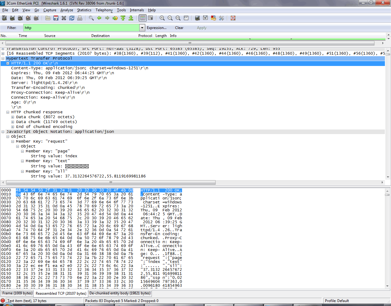

Не работает через прокси, а в открытом интернете всё нормально.
У меня на работе их 2, через оба не работает, а все осталные геокодеры без проблем, только что проверил.
P.S. А в wireshark всё красиво: GET - 200 OK (application/json), и несколько координат видно.

Дело в том, что поиск Яндекс работал хорошо через прокси, все остальные геокодеры тоже работают, сайты яндекса работают. Короче, с интернетом всё в порядке.
Яндекс, как я уже писал, присылает корректный ответ - json с кучей результатов поиска.
Но САС его почему-то не принимает, надо разобраться почему.

а вот интересно доходит ли пакет от яндекса до планеты, или теряется в проксях.
Re: Поиск места по URL
Сообщение Tolik » 10 фев 2012, 11:30
Как это - теряется в проксях?
Прокси где-то далеко в сети, а wireshark на моём компе. Он всё видит, значит доходит.
Может, не нравится chunked?
