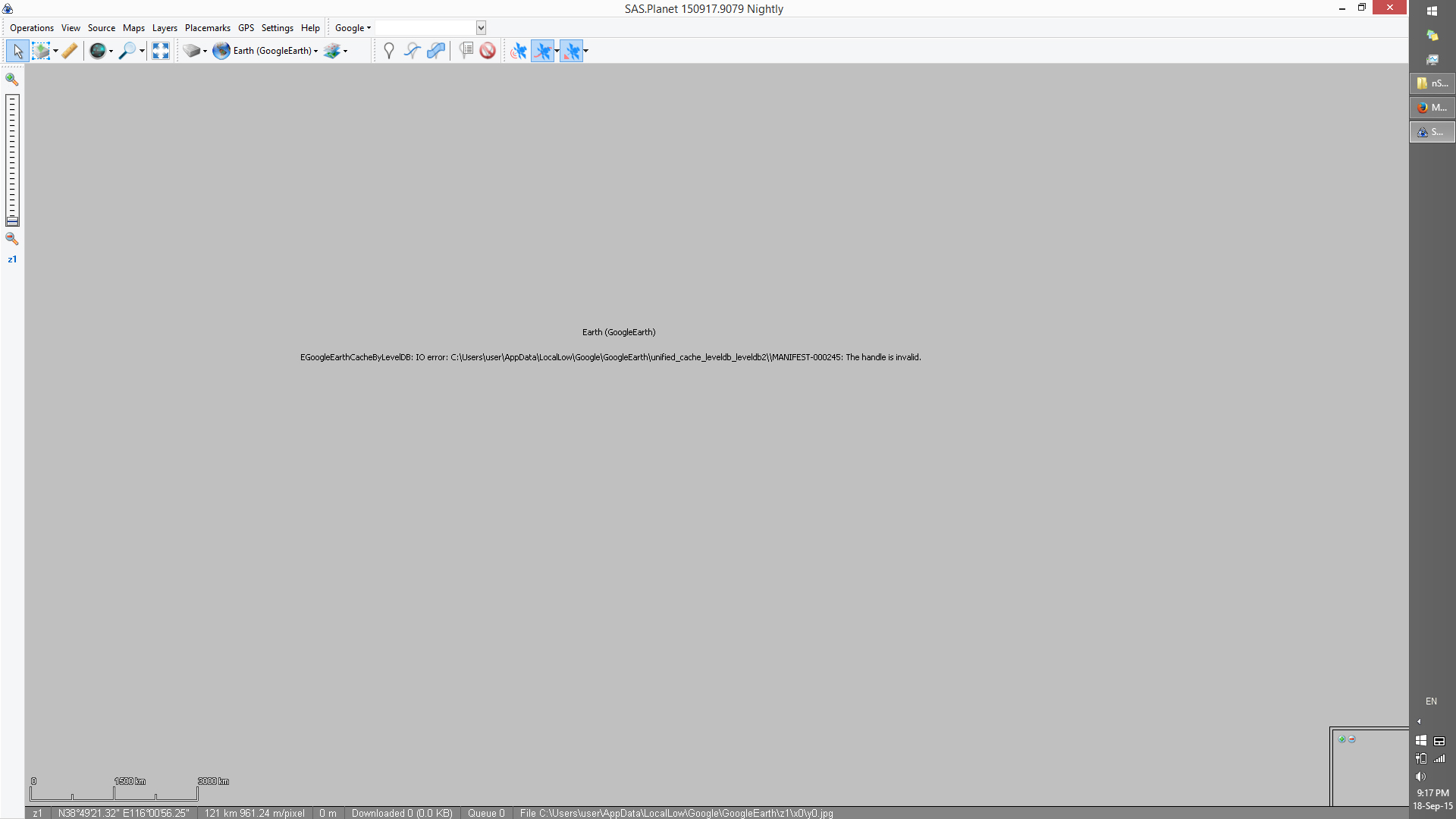

Сообщение helloworld » 18 сен 2015, 22:27
Не удается использовать с google earth. Выполнил вссе шаги из темы viewtopic.php?f=52&t=2671.
Вылетает ошибка.
Версия САС Планеты вверху картинки,
Google Earth
6.0.3.2197
Спасибо.
вот такая ошибка
helloworld
Сообщения: 9
Зарегистрирован: 18 сен 2015, 22:20
Re: SASPlanet не работает
Сообщение zed » 18 сен 2015, 22:35
GoogleEarth должен быть закрыт.
