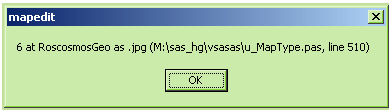

Re: SAS для GPSMapEdit
Сообщение Papazol » 23 июн 2013, 14:36
Это сообщение говорит о том, что в списке карт присутствует карта с типом кэша 6, то есть Беркли, и это недопустимый тип для данной версии программы.
Сообщение Gma » 23 июн 2013, 15:22
Papazol писал(а):в списке карт присутствует карта с типом кэша 6, то есть Беркли, и это недопустимый тип для данной версии программы.
Во-1, программа ругается только на Роскосмос, а у меня с таким типом кэша несколько карт. Во-2, обсуждаемая версия ДЛЛ собрана именно под Беркли, т.е. не должно бы такого быть, чтобы "недопустимый тип", и с предыдущей версией ДЛЛ программа такого не говорила. И в-3, путь, показанный на картинке, у меня отсутствует в принципе -- у меня нет диска "М" и нет этих папок (sas_hg\vsasas\).
Сообщение vasketsov » 23 июн 2013, 16:52
Gma писал(а):программа ругается только на Роскосмос, а у меня с таким типом кэша несколько карт
Значит есть проблема с zmp карты Роскосмоса.
Gma писал(а):не должно бы такого быть, чтобы "недопустимый тип"
Это общая отладочная проверка, что не удалось открыть хранилище.
Если бы просто был неизвестный тип кэша, ошибка была бы другая.
http://sasgis.org/mantis/view.php?id=1951
При неизвестном типе кэша ошибка была бы такая:
At least one map has unknown cache type code
Gma писал(а):с предыдущей версией ДЛЛ программа такого не говорила
Потому что такой проверки не было.
Gma писал(а):путь, показанный на картинке, у меня отсутствует в принципе -- у меня нет диска "М" и нет этих папок (sas_hg\vsasas\).
Это информация для разработчиков, в каком файле на какой строке ошибка. В данной ситуации не смогло корректно открыться хранилище. Почему - сказать сложно.
Сообщение Gma » 23 июн 2013, 17:50
По-моему, проблема в ДЛЛ. Ибо там указан несуществующий у меня адрес, где программа пытается что-то найти.
Эта информация взята из вашего ДЛЛ: M:\sas_hg\vsasas\Performance\u_InternalPerformanceCounter.pas ... Assertion failure
строка 11416. Перед адресом стоит знак (=), в предыдущей версии стоит (-), может, из-за этого проблемы?
Сообщение vasketsov » 23 июн 2013, 18:11
Gma писал(а):По-моему, проблема в ДЛЛ
Возможно. Но это не отменяет того факта, что все кэши беркли доступны (ведь так?), кроме этого одного, особенности которого скрыты в zmp.
Gma писал(а):Ибо там указан несуществующий у меня адрес, где программа пытается что-то найти
Программа не пытается ничего там найти. В программе просто есть проверка, при ошибке на которой возникает именно такое сообщение.
То что у Вас на компьютере нет такого пути, ничего страшного.
Gma писал(а):Эта информация взята из вашего ДЛЛ: M:\sas_hg\vsasas\Performance\u_InternalPerformanceCounter.pas ... Assertion failure
Ещё раз. Это информация для разработчиков. По этой ошибке можно определить, какая именно проверка прошла неуспешно.
Причину этого определить без информации из zmp нельзя. Будет приаттачен zmp - будем думать о причине.
Сообщение Gma » 25 июн 2013, 00:19
Не так. У меня для Мапэдита "отложены" несколько кэшей (12). Из них них один инвалид и его иконка даже не показывается Мапэдитом и 2 самодельных в GMT. Из оставшихся 3 в беркли (Nokia.Satellite.Recent; RoscosmGeo; YaSat) остальные контрольные :). 06 версия длл, натыкаясь при проверке на первый попавшийся ZMP в беркли, выкидывает сообщение об ошибке (по случайности этим первым оказался Роскосмос) и его иконка пропадает из Мапэдита, остальные берклоиды просто не работают. Я поменял "6" на "0" в zmp Роскосмоса и следующим "первым" оказался Яндекс-спутник, про который появилось такое же сообщение об ошибке и он пропал с панели Мапэдита. Роскосмос появился обратно, с остальными всё по-прежнему -- кто в беркли -- не работает, кто простой -- всё нормально.
При этом в САСе все кэши работают, независимо от варианта кэша. Все zmp копируются, соотв. подобны.
Нет проблем. Хоть все :)
Да, забыл сказать -- семёрка хоть и не ругается, но не работает :(
