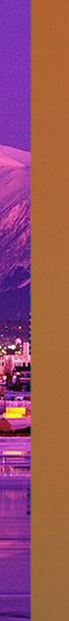

1. Взял картинку 1600\1200\24 (далее 1a)
2. Взял вторую картинку 1600\1200\24 (далее 1b)
3. Перевел обоих в RAW, получились два одинаковых по размеру файла ~5.5Mb (файлы валидны и смотрятся ирфаном - уменьшенные аттачи 1a и 1b соответственно)
4. Дал команду MergeBins.exe bbb.raw 1a.raw 1b.raw -l 1600 1600
5. На выходе получился файл bbb.raw размером ~11mb
6. Пытаюсь открыть оный как raw 3200/1200/24 - и вместо двух симпатичных картинок склееных встык по горизонтали вижу то, что изображено в аттаче bbb.jpg :( Причем что-то не то не только с чередованием, но и с цветами. Особенно же заметны артефакты на стыке (аттач zoom_artefacts.jpg)
Что я не так делаю - конверчу или смотрю результат?

Parasite писал(а):Особенно же заметны артефакты на стыке (аттач zoom_artefacts.jpg)
Прилагаю в отдельном сообщении. Админу просьба убрать лимит на 3 аттача\пост... :((

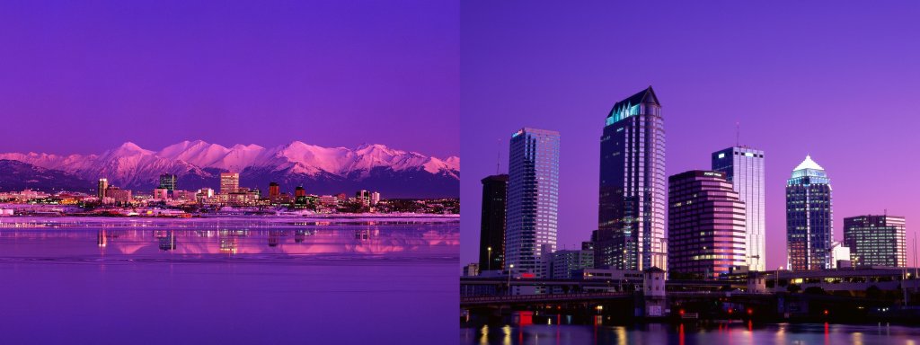

Parasite писал(а):4. Дал команду MergeBins.exe bbb.raw 1a.raw 1b.raw -l 1600 1200
Попробуй:
MergeBins.exe bbb.raw 1a.raw 1b.raw -l 4800 4800
Точный размер этих тайлов, если не ошибаюсь - 5 760 000 байт.
Cowa
Сообщения: 173
Re: Просьба посоветовать программу под Windows
Сообщение Parasite » 09 дек 2008, 22:34
Cowa писал(а):И в догонку, я ведь не зря спрашивал, про перевод в RAW.
Я думаю, параметры в утилитке от svp указаны неправильно (я правда ее еще не качал - только предполагаю).
Пардон, опечатался - точная команда была MergeBins.exe bbb.raw 1a.raw 1b.raw -l 1600 1600 (начальный пост - поправил). Все остальное - в силе.
Cowa писал(а):Точный размер этих тайлов, если не ошибаюсь - 5 760 000 байт.
Совершенно верно.
Cowa писал(а):Я думаю, параметры в утилитке от svp указаны неправильно (я правда ее еще не качал - только предполагаю).
Попробуй:
Браво, Cowa!!! Аттач.
Что тогда это за параметр "4800"? (X картинки) х (битность цвета исходника / 8) ? Голова уже не варит, пардон - почти 2 ночи, 18й час за работой...
Может, svp немного доработает сабж и введет еще один коммандлайн-параметр "-bpp" ? Также предлагаю не указывать кучу раз параметр WIDTH и BPP - подразумевается, что все тайлы изначально одного размера и одной цветности (а иначе их и сводить-то зачем, если это не точная мозаика?). Достаточно WIDTH и BPP указать один раз, имхо.
