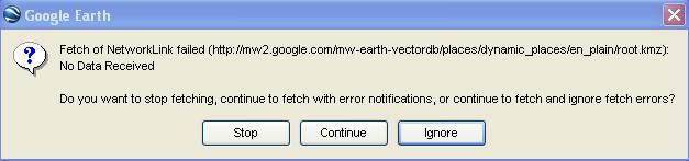

Опробую GE4 Local на компьютере с интернетом. Включен GC. Включен режим "Только из кэша", "Любая версия из кэша". Интернет подключен (иначе GE4 Local просто не работает). Кэш имеет в себе информацию. Начинаю колёсиком мыши приближать земной шар, чтобы приблизиться к месту, которое запомнено в кэше. Приближение прекращается, GC непрерывно показывает строки, типа:
"4869 20:24:04 http://kh.hoogle.com/flatfile?f1c-02010 ... 94.200&v=1 0 0 0 Ошибка 404 Not Found (GC)",
а GE4 Local при этом непрерывно показывает следующее сообщение:
"Сбой при получении NetworkLink (http://mw2.google.com/mw-earth-vectordb ... /02030.kmz): Http: Forbidden
Do you want to stop fetching, continue to fetch with error notifications, or continue to fetch and ignore fetch errors?
Остановить, продолжить, пропустить"
Нажатие на эти кнопки, как и включение режима "403/404 NotFound" ни к чему не приводят.
Не могли бы вы обьяснить причину оного?

toltecl писал(а):Интернет подключен (иначе GE4 Local просто не работает).
А запросы на GC поступают? Выше, только что обсуждали вопрос настройки/использования GE без наличия какого-либо соединения. Стоит поковыряться - всё работает.
toltecl писал(а):"Сбой при получении NetworkLink (http://mw2.google.com/mw-earth-vectordb ... /02030.kmz): Http: Forbidden
Ну да, видимо в гугле включён какой-то kml слой, и его нет в кэше, вот гугл и ругается, что мол, нет доступа.
toltecl писал(а):Приближение прекращается, GC непрерывно показывает строки, типа: "4869 20:24:04 http://kh.hoogle.com/flatfile?f1c-02010 ... 94.200&v=1 0 0 0 Ошибка 404 Not Found (GC)",
Аналогично - нет данных в кэше.
Включение опции "403/404 NotFound" приводит к тому, что при отсутствии контента в кэше, GC будет выдавать ответ: 403 Forbidden (запрещён) - на что гугл будет снова и снова повторять этот запрос. Если же опция отключена, то GC выдаст: 404 NotFound (отсутствует) - и гугл уже не будет запрашивать данный url до следующей перезагрузки GE (информация о 404 NotFound запоминается в GE в оперативке).
toltecl писал(а):Не могли бы вы обьяснить причину оного?
Причина очевидна - кэш недостаточен для нормальной работы гугла, а тем более - GE4, в котором наличие склеенных запросов уменьшает процент отдачи из кэша. Поэтому:
а) прогружайте кэш больше
б) юзайте GE3
в) в режиме "Только из кэша" дополнительные слои и рельеф включайте только если они вам нужны в данный конкретный момент времени - это увеличит процент отдачи из кэша в GE4.
Заблуждение. Связке GE.LOCAL + верно настроенной серверной части Интернет не нужен.
toltecl писал(а):Нажатие на эти кнопки, как и включение режима "403/404 NotFound" ни к чему не приводят.
Причина: ГЕ.LOCAL просит контент, которого у Вас в локальном виде нет (либо не найдено). Это именно те самые строчки "Not Found".
Решение, одно из двух:
1. Прокачать и сохранить контент к себе локально, кой и будет использоваться далее;
2. Отключить этот слой в ГЕ, чтобы именно данный контент не запрашивался;
3. Использовать обычный GE (не .LOCAL) для работы с данным контентом в онлайне.

Не аналогично у меня эта ошибка тоже появляется, кеш тут не причем, нажимаю игнорировать и все нормально, остальные файлы из интернета грузятся, этот не хочет.
23   11:57:05   http://mw2.google.com/mw-earth-vectordb/places/dynamic_places/en_plain/root.kmz            Çàãðóçêà...
temp
Сообщения: 279
Откуда: UA
Re: Google Earth .LOCAL
Сообщение Parasite » 27 июн 2009, 15:53
temp писал(а):Да, странно, но ошибка тем не менее повторяется, слой панорамио не отображается
У меня не повторяется, и все прекрасно отображается. Скрин я приводил ранее. Повторялось бы - было бы понятно, в какую сторону рыть, а так - хз...
temp писал(а):у меня эта ошибка тоже появляется, кеш тут не причем, нажимаю игнорировать и все нормально, остальные файлы из интернета грузятся, этот не хочет.
По Вашей же ссылке - всё прекрасно грузится банальным Internet Explorer'ом. Аттач.
