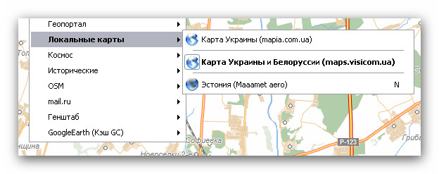

Находясь в 12 масштабе выделяю область для загрузки. Загружаю.... Затем выбираю последнее выделение и выбираю склеить. Перед склеиванием так же указываю масштаб 16. После как закачал, вижу, что отсутствуют наименования населенных пунктов. В SasPlanet по мере изменения масштаба названия НП то добавляются, то исчезают, а на скачанных тайлах их нету. Что бы это значило? Карта maps.visicom.ua(карта Украины и Беларуси).

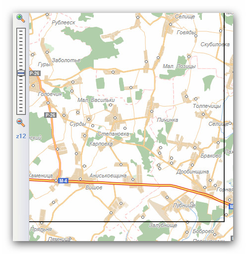

Ну я вроде как и положено выделяю область на 12 масштабе, т.к. при таком масштабе видны границы, которые должны быть зазвачены в выходной карте
Затем указываю, что мне нужно выкачать тайлы вплоть до 16 масштаба, начиная с текущего 12-го.

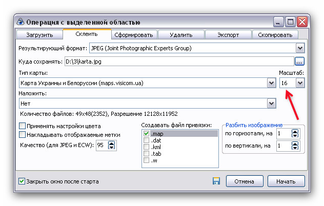

Вообще-то (по скрину) Вы указываете, что Вам нужно СКЛЕИТЬ.
А выкачка-то где? :)
Re: SAS.Планета (SASPlanet)
Сообщение Yurec66 » 22 апр 2011, 16:59
НУ я просто картинку не прикреплял, а словами два раза описал, что сначала выкачиваю, а потом склеиваю.

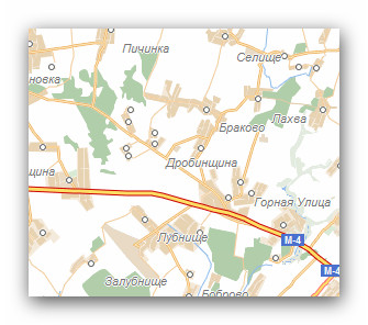

Первый ривунок на масштабе 12. Здесь запомните для дальнейшего название НП Княжицы. На этом масштабе его не видно

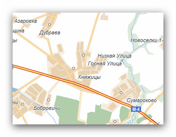

Далее переходим на масштаб 13. Здесь НП Княжицы уже появился.

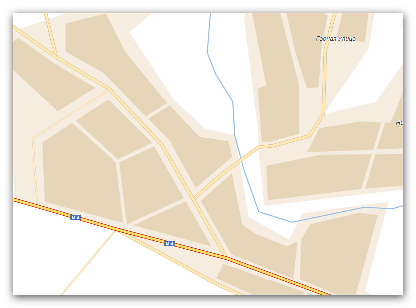

И так далее.. Не буду перечеслять все масштабы. Переходим на масштаб 16. Здесь Княжицы уже НЕТ
Далее я выполняю склейку, указывая масштаб 16, как самый большой, который мне необходим для лучшей детализации на карте, котрая после будет переконвертирована для мобильникю. Я так понял, что раз я нахожусь на масштабе 12, то программа склеит все масштабы 12-16 в один файл JPG и потом управляя масштабами на мобиле я получу ту же картину. Но раз в SAS Planet на 16 масштабе уже нет Княжиц, то конвертор MapNav каким то образом перегоняет из полученного файла JPG в формат своих карт. Уменьшаться то карта уменьшается, но княжиц как небыло видно, так и не видно на разных масштабах на мобиле, хотя в SAS Planet все прекрасно видно.
