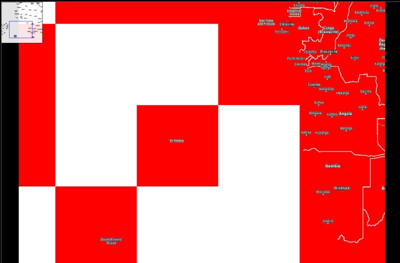

Багрепорт:
1. "Папка для проекта Zoomify" уже создается при ее отсутствии, но создается без спроса. Хотелось бы ее создания через стандартный в таких случаях запрос "Папка ХХХХ не существует. Создать? Д\Н"
2. Тип карты не пишется в инишник (имхо там можно хранить ее номер\ID, тогда например при изменении названия карты в maps.ini никаких правок в cache2zoomify.ini делать не придется)
3. Самое главное: не все еще так гладко с подкладыванием цвета в png. Аттач (сделан при "Цвет заполнения"==clRed). Такое ощущение что проблемы только с тайлами, которые не содержат подписей (то есть которые монотонные на карте). Карта "Гугль Гибрид".
Более подробно пока не тестировал - чуть позже. Дам знать, если чего еще найду. :)

Parasite писал(а):Самое главное: не все еще так гладко с подкладыванием цвета в png
Я же писал, что если png не прозрачный или без альфа-канала, то так оно и будет. Очень хотелось бы увидеть тот тайл, который не закрашивается. Или сам посмотри его прозрачность.
Аттач.
Если сложно подкладывать цвет под такой тайл - то можно просто генерировать битмапчик нужного цвета и класть в Зумифай. Что-то мне подсказывает что эти тайлы все - на карте пустые. А где есть хоть какая-то подпись - то те тайлы уже "правильные".

Parasite писал(а):Если сложно подкладывать цвет под такой тайл - то можно просто генерировать битмапчик нужного цвета и класть в Зумифай. Что-то мне подсказывает что эти тайлы все - на карте пустые. А где есть хоть какая-то подпись - то те тайлы уже "правильные".
Прикольно, у этих файлов прозрачность по-другому сделана. Да и палитра другая. Ладно сейчас поковыряюсь. А генерировать пустой битмап не выход. Ведь встречаются и непрозрачные png, на карте google, к примеру.
:) Ждемс...
Cowa писал(а):А генерировать пустой битмап не выход. Ведь встречаются и непрозрачные png, на карте google, к примеру.
Имхо опять же только в "пустых" местах. Только что проверил пару десятков тайлов с карты....
