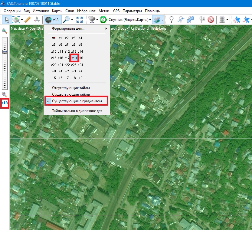

Сообщение vlasto1 » 02 окт 2022, 00:34
Нет там слоёв, он один идёт только масштабирование.
Как пример ваше фото 6х3, сносно видно на паспорте, а теперь увеличте или уменьшите его, в любом варианте будет белиберда.
Для космо актуально Z 17 иногда Z18-19 и редко (за рубежом) Z20-21
Что мешает выяснить присутствующий слой включив (скрин) и пробежаться мышью есть такие тайлы или нет
