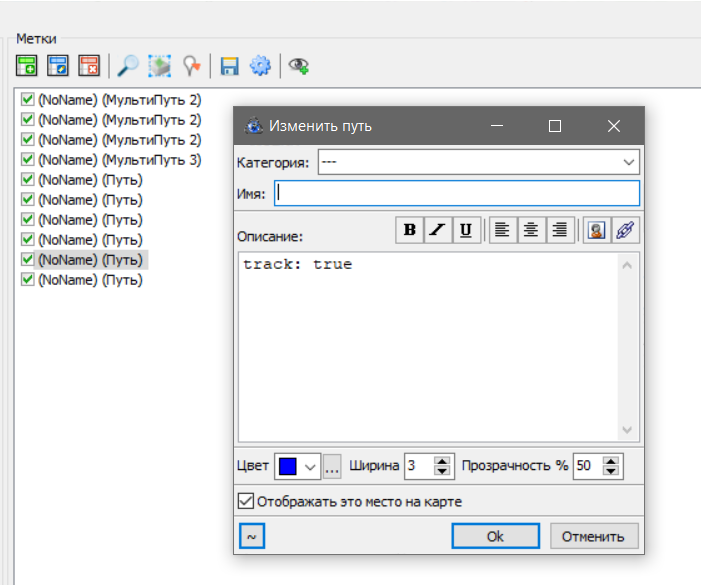

Сообщение Kosik » 17 мар 2019, 10:27
Раньше при импорте треков в программу создавались пути с именами импортированных файлов, сейчас же обновил версию программы 1-2х летней давности - при импорте gpx вот это. Имён нет, в описании что-то непонятное.
Думал, формат gpx у меня поменялся - нет, при импорте старых файлов - то же самое.
Приходится теперь импортировать по одному файлу, а то потом не найдёшь где что
