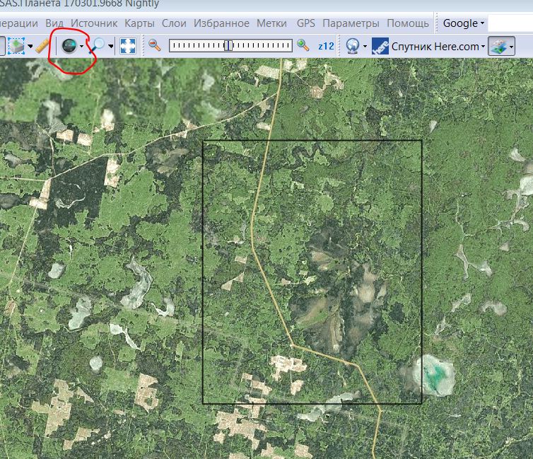

Сообщение Kesav » 11 май 2017, 22:11
Заполнение слоя включить и каждый масштаб проверить на заполнение... и только потом конвертить в РМапс
