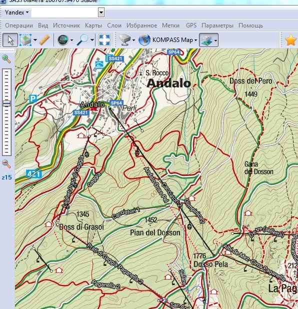

Сообщение timorlov » 25 апр 2018, 18:29
.JPG
О!
Отлично! то что нужно, спасибо!
Маршруты есть!
