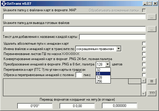

Ну, в данном случае тоже решалась разовая задача - уменьшить размер png-шек за счет обрезки полей и 8-битного цвета с обрезкой палитры + перепривязка в градусах для последующей возможной обработки в GM. Ну и так, потренироваться в навыках программирования тоже (и дело не в % ошибок, которые можно поправить конечно, а типа спорт..) Я делал немного иначе: проходил по 4м сторонам с каждой стороны, находя первый контрастный пиксель на GDI+ и запоминал наклон границы карты, потом проходил это место еще раз с наклоном 90°. Идея с дополнительным мат-рассчетом предполагаемых координат листа очень толковая, попробую.

Дело не совсем в привязках (в них метровые точки, и при наложении или склеивании обрезку полей GM не видит, прося градусные), а в файлах карт и имиджах. Во-первых, мне привычнее видеть в названии карты имя листа и год актуальности карт; во-вторых, это все желательно иметь в транслите, чтобы избежать проблем с кодировкой в программах на Андроиде и WinCE; в-третьих включить неяркую километровую сетку. По имиджам, обрезая поля и палитру можно минимум вдвое уменьшить объем карт (а в дальнейшем и значительно сократить время при конвертации в ozf), заодно было бы неплохо подчистить фон и остатки логотипов.

Алгоритм поиска углов ни под что не затачивался: сначала беру цвет крайних угловых пикселей, выбираю из них самый светлый в RGB, добавляю порог срабатывания и начинаю поиск контрастных мест построчно за 4 прохода. К сожалению на ГШ и прочих полно мусора за рамкой карт, так что прога будет практически бесполезна.. Результат на выходе в PNG по желанию из произвольных карт TIF, JPG, GIF и потом дополнительное "сжатие" в 8бит PNG (это сторонний экзешник уже обрабатывает - pngquant.org - я ему в консоль только подкладываю правильные параметры, можете сами скачать его и работать через батники). Опять же, столь выдающийся результат по сжатию возможен только на листах ГГЦ, ГШ и РККА гораздо лучше себя чувствуют в ECW.
Сырой софт мне выкладывать уже стыдно (есть 0.05 на русфишинге, кривовата ппц), я вот допилю простую обрезку по маркерам и выложу с исходниками, она небольшая, там килобайт 40 + 300Кб pngquant + 160Кб список имен листов
