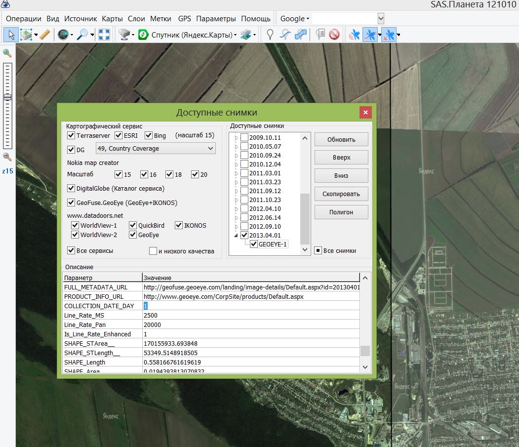

Здравствуйте. Ребят у меня появился вопрос:
- Если в рабочем поле сас планеты щелкнуть правой кнопкой мыши откроется контекстное меню, если зайти на вкладку дополнительные операции и выбрать доступные снимки, выйдет окно в котором если выбрать все снимки для видимого участка появится список. Так вот как извлечь из сас планеты интересующий снимок с привязкой. там есть URL адрес картинки, которую можно посмотреть в браузере. а вот как ее достать??? Помогите пожалуйста. очень нужно

Сообщение Papazol » 11 апр 2013, 22:22
Там в списке целая куча разных источников снимков. Какой именно Вас интересует? Они не все легкодоступны.

Сообщение bugor » 11 апр 2013, 22:45
Papazol писал(а):Там в списке целая куча разных источников снимков. Какой именно Вас интересует? Они не все легкодоступны.
Вот тут мне нужен самый последний снимок в списке. я могу выделить только его контур полигоном а как дальше быть не представляю.
