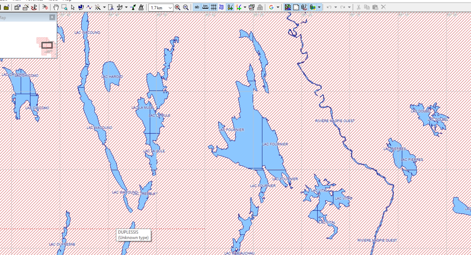

надписи вижу все горизонтально... Это результат работы GMapTool или функция той программы которая просматривает уже разобранное?
Можно ли чем-то это исправить?
Вообще, мне важнее всего лесные дороги, они там где-то в каком-то слое есть... ну и еще crown lands (паблик земли) - их для той самоей местности в свободном доступе чтоб одной картой нет нигде.
