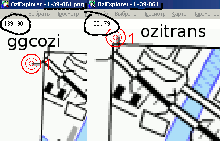

Сообщение KeyPassed » 05 окт 2012, 09:51
Ничего не зная о программке ggcozi, я написал на vb свою аналогичную (почти) и стало просто интересно, какой алгоритм поиска углов рамки используют авторы. Я например ищу их за четыре прохода по сторонам карты, сравнивая с цветом фона (вернее самого светлого из четырех пикселей по углам изображения, для ГГЦ это Long -328966 или 250,250,250 в RGB; за минусом порогового значения, чтобы случайно не принять за край карты мусор) используя нативные функции из gdiplus.dll
Читал в этой ветке про способ поиска по готовым паттернам углов, но так делать не стал. Просто некоторые листы ggcozi отказывается привязывать, просто расставляя метки по углам изображения; по скорости работы наши софтины практически одинаковые.
Сравнивая результат своей работы с готовым архивом привязок заметил, что на многих листах километровок точки привязки полностью совпадают, хотя у меня случаются 1/50 выпады на местах карт, где изображение (например дороги) вызезает за рамку карты.
И еще, так и не понятно, какой алгоритм использует Озик для рассчета MM1B
ПС Никто смотрю не заморачивается с генерацией номенклатуры 200000 и 300000 )))

Но в результате, соотношение метры/точки измеренное по горизонтали выходит например 0.689890 против 0.687429 у ozi, и я уже думал плюнуть на эти вычисления (ведь озик пересчитает его все равно потом), но потом оставил.
Кстати, в свою прогу добавил очистку фона (и вообще всех пикселей светлее фона) на белый #ffffff, но она еще кривая как оглобля, никак не могу победить выпады привязки..

Re: Привязка карт с maps.ggc.ru
Сообщение DJ VK » 23 окт 2012, 10:18
KeyPassed писал(а): никак не могу победить выпады привязки..
а зачем? 1% ошибочных определений можно и руками подтянуть.
если карт всего 70000, значит несколько сотен раз кликнуть мышкой Вам влом?
p/s/ мой метод вроде за счет поиска максимально черного угла и минимально белого куска внутри него - дает как раз 1% ошибок.
Я
1) ищу угол
2) перебираю вглубь от него паттерн 3x3 и ищу максимум еще одной корреляционной функции.
часть моих ошибок можно убрать, особенно захват не угла а штриха после него...
чтобы избежать большинства ошибок можно еще доработать алгоритм поиска, поскольку координаты углов на самом деле математически зависят от номенклатуры листов. (и вовсе не нужно их искать, просто вычислить правило для разный типов , масштабов, и версий карт)
ну а для точности можно уже и корреляцию искать.
но подчеркну - быстрее руками....
