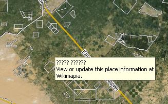

Сообщение sogd » 02 янв 2013, 14:46
Вопросительные знаки в подписях объектов wikimapia. Как исправить ?

Сообщение Werefox » 02 янв 2013, 18:35
sogd писал(а):Вопросительные знаки в подписях объектов wikimapia. Как исправить ?
Какая операционка? WinXP английская?
Если да, то Пуск-Настройка-Панель управления-Язык и региональные стандарты-третья вкладка, выбрать русский.

Сообщение sogd » 02 янв 2013, 22:47
xp sp3 рус
в той вкладке русский.
менюшки гут, и русский и английский встречаются в викимапии.
Видимо арабский. Но все языковые пакеты стоят и на самой карте арабский нормально отображается
