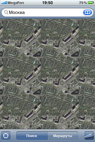

Доброго времени суток. Я столкнулся с проблемой конвертации карт для приложения iPhone Maps.
Все работает замечательно, кроме того, что при масштабах 14 и выше для спутника и 15 и выше для гибридной карты я вижу один и тот же повторяющийся тайл:
Подскажите, с чем это может быть связано?

Все выбраны с 1 по 17 масштаб. Область выделения довольно большая. Файл получился весом около 6 Гб.
Попробовал сформировать маленькую область (получилась на 6 Мб) - на ней работает замечательно.. В программе какие-то ограничения по размеру файла?

Обновил версию программы. Перестала появляться ошибка про GUID при запуске. Сформировал файл еще раз. Файл получился 4Гб. Залил еще раз - та же проблема.
Однако для спутника повторяющийся тайл (уже другой, кстати) теперь лишь на 17 масштабе, а на гибриде - на 16 и 17. Возможно есть какая-то связь между всем этим и ограничением в размере файла в программе (такой есть?)

Повторяющиеся тайлы врядли из-за размера, бум тестить

Я бы с удовольствием помог в тестировании и выяснении причин. Такому проекту приятно помочь))
Можно как-то по уже готовому файлу для айфона узнать откуда взялся этот тайл?
И мы будем рады, т.к. я не могу проверить за неимением ифона.
В ближайшие дни постарась проверить по коду, и напишу сюда если будет что потестить, проверяйте периодически.
Это врядли, разве что многократным экспортом выяснить на каких моментах возникает ошибка.

Заметил, что несколько кусков кеша спутника Яндекс-карт лежит на винте в формате *.tne
Не знаю, как проверить, что в этих кусках на карте. Возможно, файла нет на сервере? Или ошибка загрузки? Может это как раз те проблемные области, которые заполняются одним тайлом?
