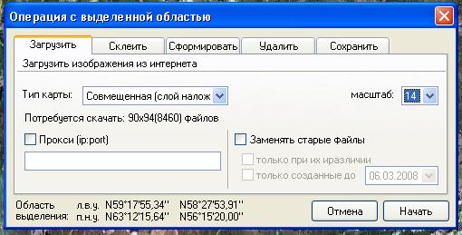

azya писал(а):Я не понимаю) Вы загружаете ччерез выделение спутниковую? Он и должен отображать, скачал тайлик, перерисовал карту на экране. Может быть вы загружаете только слой наложения? проверте в окне загрузить что написано.
Прилагаю скриншот с опциями. Может это от того, что я нахожусь в 9 масштабе, а качаю 14. потом открываю 14 слой и не вижу карты...

Вот так выбрано

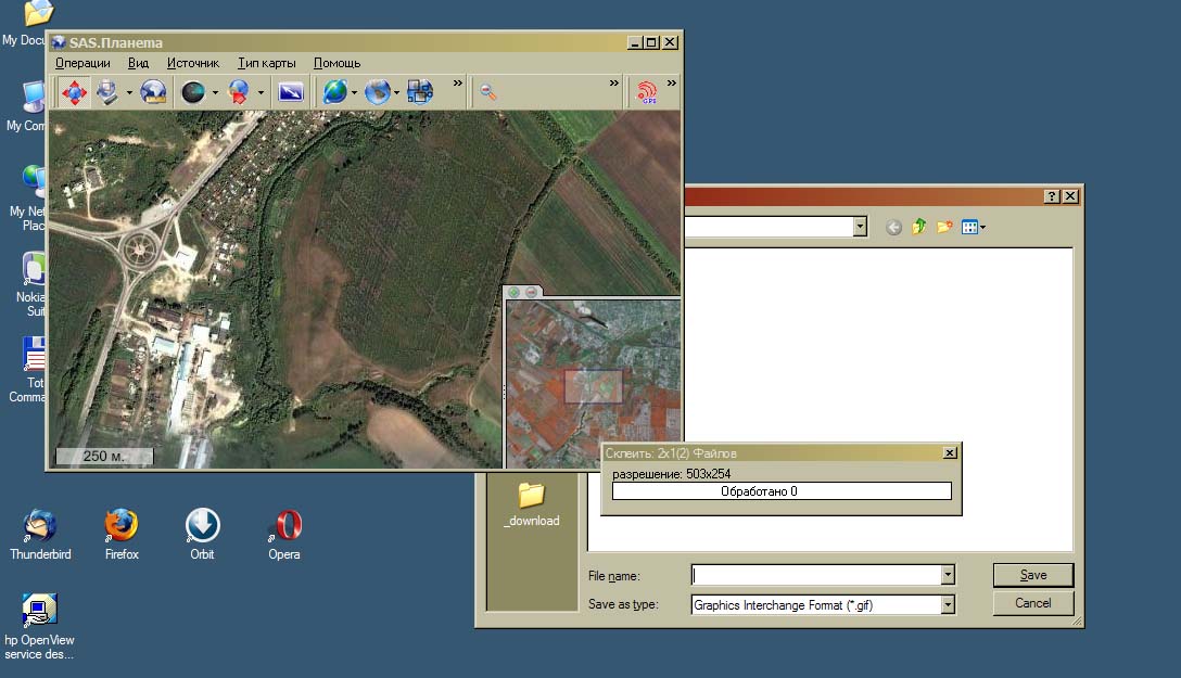

Скачал 0.9.8.4.
Со склейкой та же проблема: диалог сохранения файла появляется только при первой склейке. После сохранения, выбора новой области и попытки склеить, выскакивает диалог "Склеить" и сделать ничего нельзя, только ESC.
Как оказалось, мысли вслух товарища VASYA оказались верны! Диалог сохранения при второй и последующих склейках выскакивает на заднем плане. Увидел это, когда решил запустить прогу не на полный экран, а в небольшом окне.

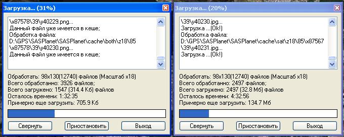

В очередной раз остановилась закачка. Выглядит так:
Качалось в 2 ручья.
