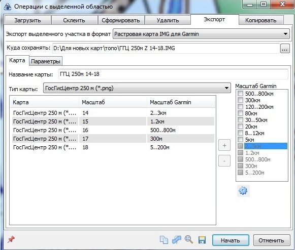

Пока все здесь, в теме. Есть вопрос.
Пробовал делать карты ГГЦ в растровом IMG, не открываются при увеличении масштаба после 500 м. Или то, что нет слоев этой карты в SAS или может что, не так делаю ?
Скачиваю-экспорт с z-12 по 16. В навигаторе открываются 12км-8-5-3-2-1,2-800м-500 м. При увеличении их уже нет.
Скачиваю-экспорт с z-14 по 18. В навигаторе открываются 3 -2-1,2-800 м-500 м. При увеличении, тоже их, уже нет.

Сообщение Gma » 15 апр 2020, 23:01
petrovich51 писал(а):Пока все здесь, в теме. Есть вопрос.
Пробовал делать карты ГГЦ в растровом IMG, не открываются при увеличении масштаба после 500 м. Или то, что нет слоев этой карты в SAS или может что, не так делаю ?...
Так вы и не задаёте меньший масштаб. На вашей картинке сказано 800--500 и всё. Откуда дальше возьмётся?
ingener (29 сен 2024, 22:07)

Сообщение petrovich51 » 15 апр 2020, 23:19
Делал и по другому. Та же история. Если в JNX там нет разницы, хоть однослойную делай, на максимум в навигаторе увеличивай, все карта есть.

Re: Экспорт в растровый IMG
Сообщение Gma » 15 апр 2020, 23:21
petrovich51 писал(а):... Делал и по другому. Та же история.
Там у вас ГГЦ в исходниках, а он больше 16 зума редко бывает. Нет данных, вот и не показывает.
