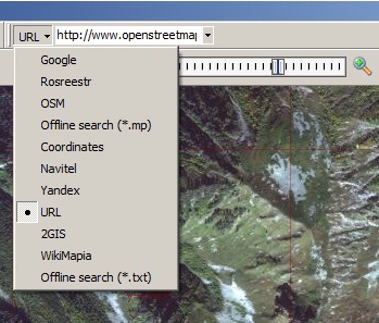

Все сделал как написано. Однако не могу найти, где расположен список геокодеров, чтобы выбрать Offline search, пожалуйста, помогите разобраться, если можно со скрином.

Сообщение garl » 27 фев 2013, 09:02
agatdva писал(а):Все сделал как написано. Однако не могу найти, где расположен список геокодеров, чтобы выбрать Offline search, пожалуйста, помогите разобраться, если можно со скрином.

Сообщение agatdva » 27 фев 2013, 15:20
Большое спасибо за ответ, нашел «Offline search (*.txt)».
Однако при попытке найти, например страну по названию выдает ошибку "Разрушительный сбой".
Скачал файл allCountries.txt и разместил в папку \userdata\txt\ при поиске выбираю «Offline search (*.txt)».
Возможно я скачал не тот файл. Пожалуйста, подскажите, какие файлы нужно скачать, чтобы работал поиск стран и по возможности городов настолько детально насколько это возможно. Спасибо.

Сообщение garl » 27 фев 2013, 15:24
agatdva писал(а):Большое спасибо за ответ, нашел «Offline search (*.txt)».
