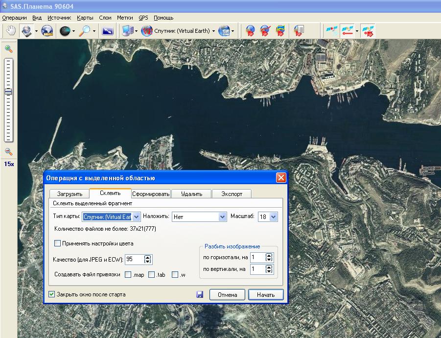

Сообщение temp » 07 июн 2009, 20:53
Я тоже по сайтам посмотрел цены, за 1 метр квадратный просят от 50 гривен, за дополнительную плату они же и ламинируют.
Про "склеить" смотрите вложение (Virtual Earth = Microsoft):

Сообщение legat79 » 07 июн 2009, 20:56
Вырезал фрагмент спутника 9000 х 6000 точек. Вах как здорово.
Обои делать теперь на стену :-)))
