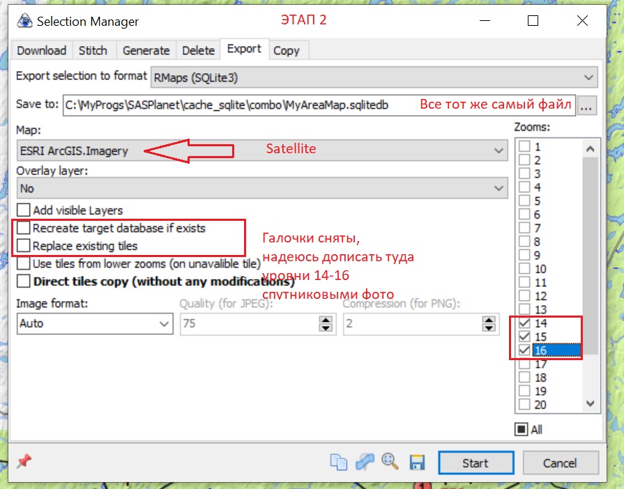

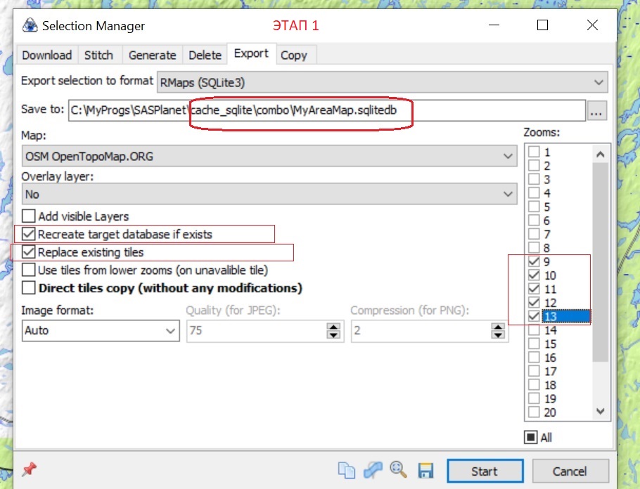

Если сделать например так:
Этап 1.
Сохранить выбранную область в Rmap .sqlitedb z9 - z13 Topo Map
Этап 2.
Сохранить ту же самую область в Rmap .sqlitedb уровни z14 - z16 Satellite map без перезаписи файла
Получу ли я желаемое? Или фигня выйдет?

vlasto1 писал(а):Задайте себе вопрос, вы можете на допустим флешке иметь два одноимённых файла в одной папке? И мозг встанет на место.
уважаемый, все получилось и даже больше. Большое спасибо на наводку про RMap sqlitedb и два файла - от нее и заплясал мыслительный процесс. C AQ разобрался также.
Насчет 2х файлов с одинаковым именем в одной папке, разумеется такого быть не может. Я не настолько слаб в компютерах ) Но я имел в виду другое. Дело в том, что то, что я иллюстрировал на скринах выше, это на деле дописывание второго экспорта в файл полученный от первого. И это на самом деле РАБОТАЕТ. У меня AQ скушала такой файл и карта красиво заработала - не надо подключать второй файл. В итогом файле получилось восемь z-уровней, из которых 5 - это топо, и вслед за ними 3 - сателитные. Так что вопрос о необходимости применения скрипта для слияния двух .sqlitedb в один - отпал сам собой. SAS Планета рулит. :) Cпасибо разработчикам.
