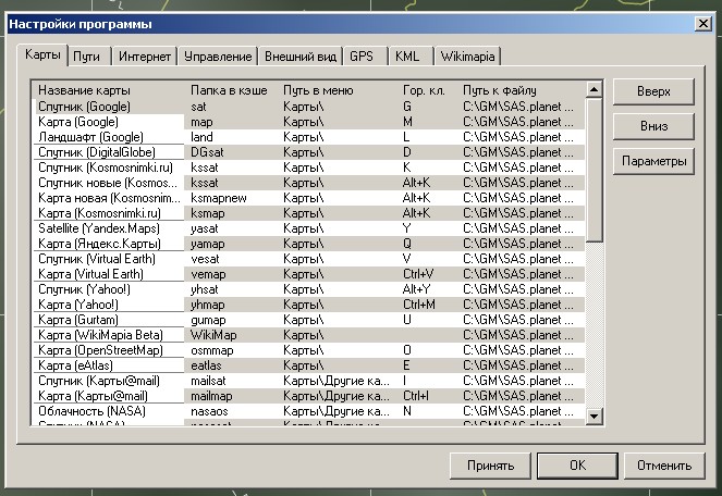

Parasite, выложи плиз скрин настроек SAS первая вкладка "Карты".
Что-то у меня даже в SAS не открывается карта на другом диске.

Cowa писал(а):Как-то странно у тебя папка карт SAT лежит. Я так понял, в настройках SAS в колонке "Папка в кеше" для карты Спутник (Google) стоит U:\sat. Иными словами, кеш расположен в "C:\GoogleMaps\SAS.planet U\" а Папка в кеше для карты в "U:\sat". Кто ж мог подумать, что ты папку для одной из карт вынесешь на другой (сетевой) диск.
Не совсем так.
САС (экзешник и прочая) лежит в "C:\GoogleMaps\SAS.planet U\"
Сам кэш лежит на "U:\" и далее папки согласно карт (и это не сетевой диск, а обычный)
В сасе, разумеется, в строке "Путь к кэшу" прописан "U:\"
Сас - работает ОК, пишет\читает. А прожка - таки не видит тайлов.
PS: заодно при исправлении бага прошу также прочекать и сетевые UNC-пути (например, если сас лежит там же, а кэш - в \\Server\cache\). Спасибо.
Cowa писал(а):выложи плиз скрин настроек SAS первая вкладка "Карты".
Нате (делалось на другой машине, разница только в расположении САСа - на этой машине он лежит в C:\GM\SAS.planet U, всё остальное - так же).
Cowa писал(а):А какая версия Планеты?
Сегодняскачанная с титула. Ща.... 90213.

Parasite писал(а):САС (экзешник и прочая) лежит в "C:\GoogleMaps\SAS.planet U\"
Так-с, теплее. Как называется инишник Планеты? Если SASPlanet.ini, то параметр SASC - в студию.
C:\GoogleMaps\SAS.planet U\SASPlanet.ini:
[PATHtoCACHE]
GMVC=U:\cache_old\
SASC=U:\
ESC=U:\cache_ES\
GMTiles=U:\cache_gmt\
