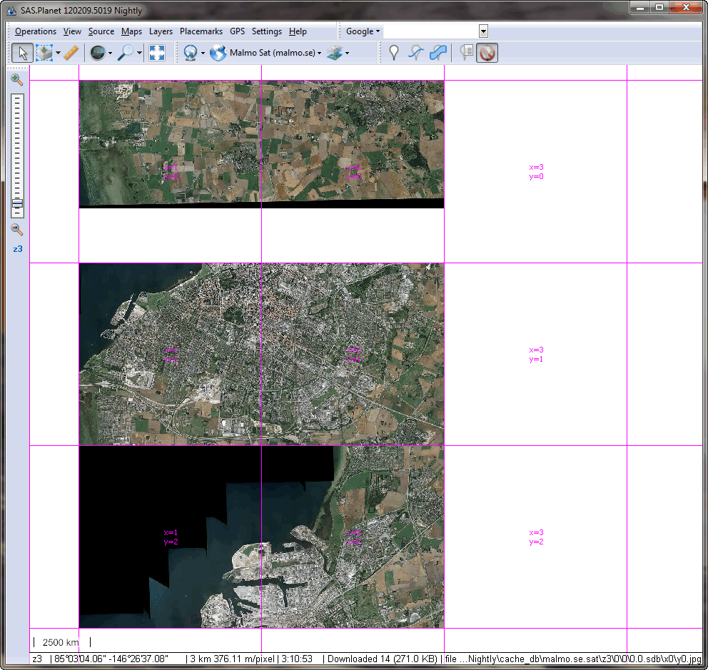

Теперь можно запустить САС.Планету.
Запускаем, переходим на зум 3, выбираем нашу карту и смотрим что вышло:
Ну, уже как бы неплохо :D
Как видно, на malmo.se координата Y считается снизу вверх, а в САС.Планете сверху вниз.
Надо тоже исправить в скрипте.
